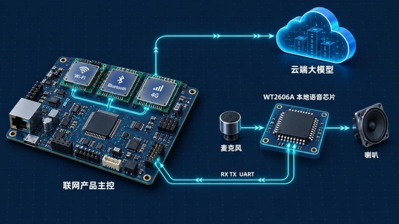

唯创知音 WT2606A 给出的思路很直接。它是一颗本地语音触发引擎辨识芯片,把唤醒、识别、降噪、播报全部在片内完成。你的产品只要已经带了联网能力,在原有主控旁边增加这一颗芯片,用串口接上,模糊识别与 AI 交互就地解决。主控该上云还上云,该联网还联网,语音这一层不必动云、不必动主控架构。
一、为什么是「只加一颗芯片」
WT2606A 对外只留一组全双工 UART。它和你的主控 MCU 之间就是两根线,RX1 收、TX1 发,3.3V TTL 电平,起始位 1 位、数据位 8 位、无奇偶位、停止位 1 位。主控不用改架构,不用移植任何声学算法,不用给语音腾算力。
芯片识别到唤醒词或命令词后,通过串口把词条 ID 输出给主控。主控收到的是一字节的命令编号,转手丢给原有的联网模块去执行云端联动,或者直接驱动本地的灯、电机、继电器。整个过程语音在本地完成,结果是一条干净的指令。你原本的联网能力一点没浪费,反而多了一个随时听得懂人话的入口。

三、AI 交互怎么和联网能力咬合
单靠离线命令词,能覆盖「打开灯光」「关闭灯光」「调亮灯光」这类固定指令。可产品的卖点往往是「能聊天」。WT2606A 的价值在于把语音入口和交互骨架搭好,深层的语义理解交给你原本就有的联网通道。
典型做法是这样。WT2606A 在本地完成唤醒和关键命令识别,把确定的指令和模糊的语音片段分开。固定指令就地执行,省去云端往返的延迟。需要多轮对话或知识问答的内容,由主控把语音或文本经原有 Wi-Fi、蓝牙、4G 通道送到云端大模型,再把回答回传本地,由 WT2606A 的 DAC 播报出来。
这样一来,设备既有本地秒级响应的干脆,又有云端大模型的脑子。一颗芯片补齐了语音前端和本地交互,联网模块继续干它擅长的事。产品不用大改板,不用重选主控,语音能力直接加进来。
四、典型接入框图
一块已经带联网能力的产品主控,旁边挂一颗 WT2606A。麦克风接芯片的 MIC 脚,喇叭接 DACL 输出,芯片的 RX1、TX1 接到主控 UART。芯片的 ANT 脚是蓝牙天线,需要蓝牙直连手机时也能用。标准词条在片内固化,唤醒后串口吐词条 ID,主控按 ID 做事。
这种接法对原有设计侵入极小。主控原本驱动灯、电机、联网的代码一行不用动,只是多监听一个串口中断。硬件上多一颗 QFN42 芯片、一组咪头、一路功放,BOM 增加可控。
