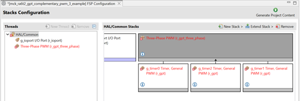

第二步:在FSP配置窗口的"堆栈"选项中,首先在HAL/公共堆栈中添加 Three-Phase PWM module(r_gpt_three_phase)。该模块可在 Timer 分类下找到。
  • New Stack > Timers > Three-Phase PWM (r_gpt_three_phase)

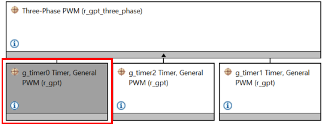

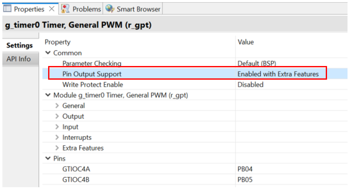

第三步:第二步操作完成后,配置窗口将出现如上图所示的错误提示。该错误可通过配置底层GPT驱动模块的Pin Output Support来消除。
选择任意一个r_gpt模块,将其Pin Output Support属性配置为 Enabled with Extra Features。

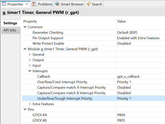

第五步:通过FSP配置界面,按以下设置配置用于U signal output的g_timer1定时器。
  • Interrupts > Callback: gpt_u_callback
  • Interrupts > Overflow/Crest Interrupt Priority: Priority 1
  • Interrupts > Underflow/Trough Interrupt Priority: Priority 1
由于GPT回调通道已设置为U通道,我们需要为U通道GPT注册一个用户回调函数。此外,我们将采用互补PWM模式3以实现在波峰和波谷双沿触发数据计数传输,因此需要同时启用Crest Interrupt 和 Trough Interrupt。

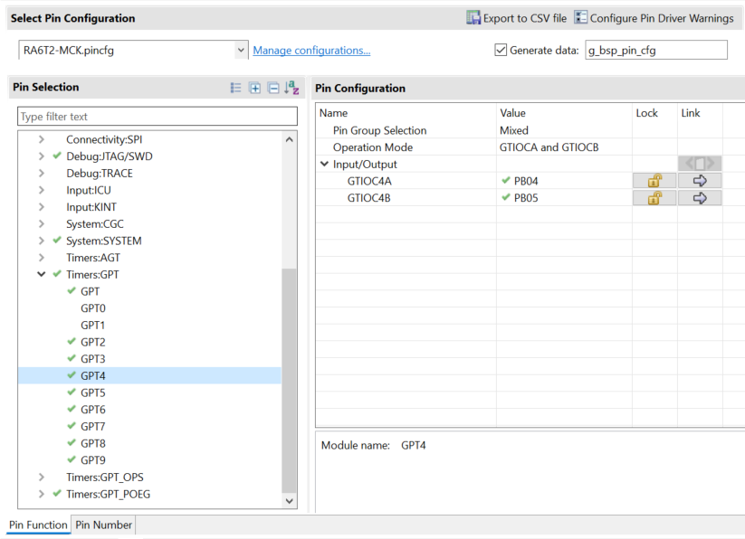

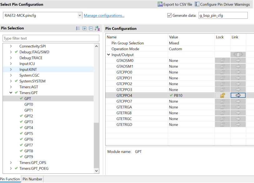

第六步:配置本示例所需的MCU引脚。
  • FSP Configuration > Pins > Peripherals > Timers:GPT > GPT
    • GTCPPO4: PB10 (used as PWM Synchronous Output Pin)
  • FSP Configuration > Pins > Peripherals > Timers:GPT > GPT4
    • GTIOC4A: PB04
    • GTIOC4B: PB05
  • FSP Configuration > Pins > Peripherals > Timers:GPT > GPT5
    • GTIOC5A: PB06
    • GTIOC5B: PB07
  • FSP Configuration > Pins > Peripherals > Timers:GPT > GPT6
    • GTIOC6A: PB08
    • GTIOC6B: PB09

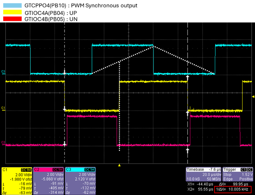

第十一步:进行一次快速测量以验证结果是否符合目标操作要求。
以下示例演示了如何使用三个连续GPT通道的互补PWM模式在如下条件下生成带死区时间的三相互补PWM波:
PWM Frequency: 10kHz
Deadtime period: 2us (GTDVU=240, PCLKD=120MHz)
GTIOA 输出:
初始输出电平为Low,有效电平为High。
在向上计数比较匹配时输出High,在向下计数比较匹配时输出Low。
GTIOB: 初始输出电平为Low
初始输出电平为Low,有效电平为高电平。
在向上计数比较匹配时输出Low,在向下计数比较匹配时输出High。
