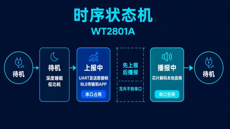

播报与上报的先后怎么排
该方案把两个动作排成串行时序。测量完成且数值稳定后,主控先把测量数据帧经串口发给WT2801A,芯片启动BLE透传把当次值上送手机App。等上报完成确认,串口进入空闲,主控再下发一条短播报指令,芯片从片上FLASH调取预录语音解码播放。先上报、后播报,播报窗口落在串口空闲段,两者不抢占同一通道。用户听到语音只比看到App曲线晚几百毫秒,体感无差。
时序状态机
设备待机走深睡,测量启动唤醒,进入上报中状态,串口传数据帧并BLE透传。上报完成转入播报中状态,芯片本地解码出声。播报结束回到待机。整个循环里上报与播报互斥占用串口,不会出现重叠窗口。
