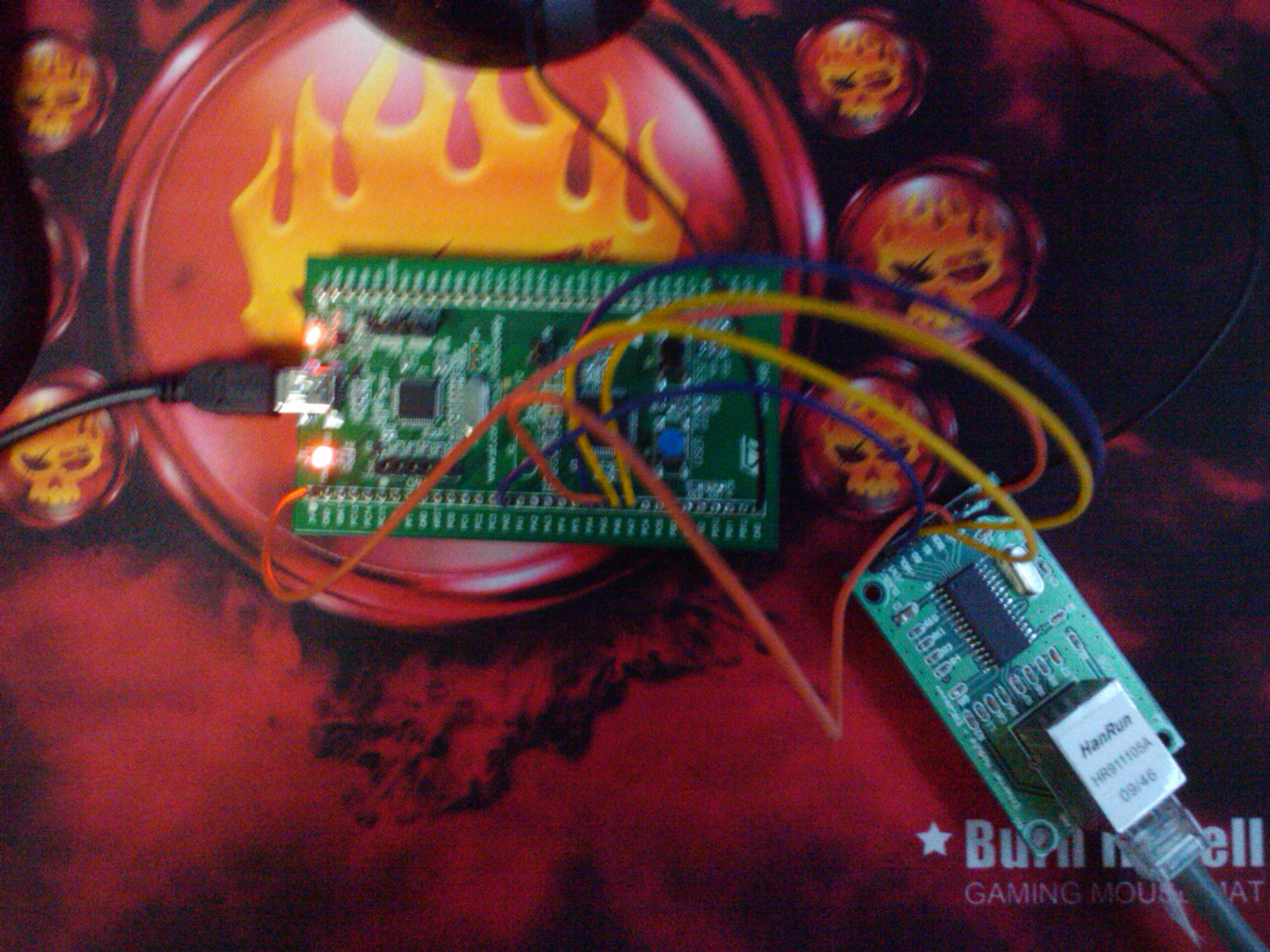

STM32F0 uIP1.0例程说明
* 引脚连接示意:
* [STM32F051R8t6] -> [ENC28J60]
* SCK  : PA5      -> SCK
* MISO : PA6      -> SO
* MOSI : PA7      -> SI
* GPIO : PA4      -> CS
* EXT0 : PA0      -> INT
这段时间忙着工作,自第一部分例程上传之后,第二部分例程一直未编写调试。
这几天把原来移植到F1上的uIP1.0例程一直到STM32F0上。
STM32F051的SPI例程已调试完毕,但是。uIP调试一半,板子**了:'(
SO,上传的这个例程是有待验证的例程。哪位手上有STM32F0板子,又刚好有ENC28J60不妨实验下。测试结果在此跟帖,有劳各位大侠了!:handshake
上图
上例程
例程8_SPI_uIP1.0.rar (3.32 MB, 下载次数: 800)
