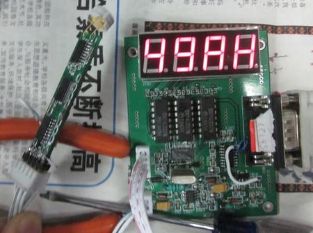

  实物图如下:

  由于湿度显示部分较简单,接下来主要介绍湿度采集部分和上位机软件部分。
  湿度采集板概述:该板的主要特点就是小,板子的尺寸只有54*11(mm)。在这个尺寸上放置了单片机MSP430F2132、CD4046、MAX3232、MC34063以及相关的外围电路等。至于电路原理和湿度控制器一样。印象最深的就是手工焊接的时候老是丢东西,而且这款430小单片机不是被静电打坏,就是被焊坏。开关电源的开关芯片也是如此。所以,以后要是再有类似的活我肯定是不合格的,得请专业人士来弄。
