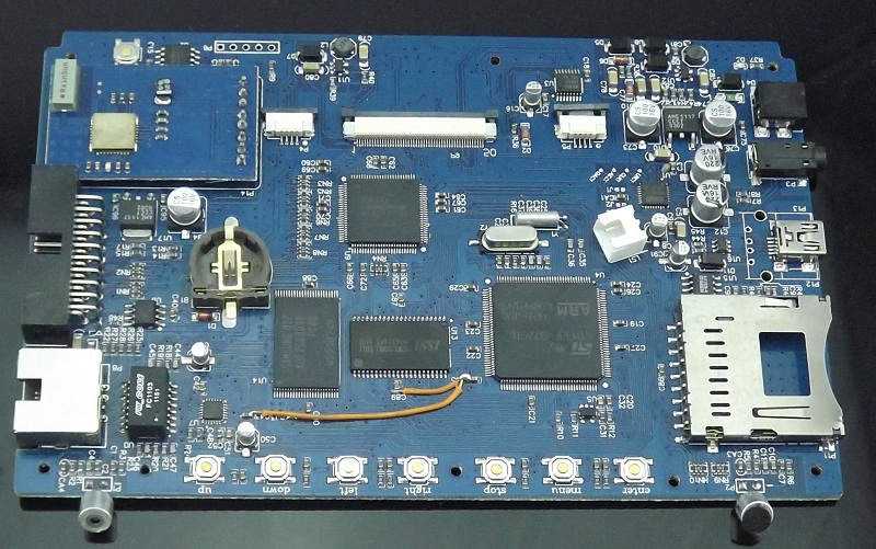

芯片STM32F4ZG,外扩SRAM。
最初发现问题是当使用了外部SRAM时,以太网经常不通。
后发现独立读写外部SRAM时以太网的灯有闪烁现象。
最后用示波器查得当进入外部SRAM数据读写时RMII_TX上面有几百mV的杂波。
这几百mV的杂波被PHY接收认为是有数据要发送,所以灯闪。
开始以为是PCB布线太差引起的,但在后面的验证中发现。
当我把RMII_TX设置为推挽输出,并输出低电平,当FSMC读写时依然有几百mV的杂波。
进一步实验如下:
把另一个与以太网无关的独立GPIO设置为推挽输出,并输出低电平,也有类似现象。
同时在以前测试时有发现在JTAG烧写FLASH的过程中UART有输出乱码的现象。
在FSMC的GPIO配置中,把CS,RD,WR的配置取消,
也就是说此时SRAM并不参与工作,只是FSMC的GPIO在输入输出,现象依旧。
现在因为这个问题很头大。
aozima|  楼主 | 2012-9-24 09:35 | 只看该作者

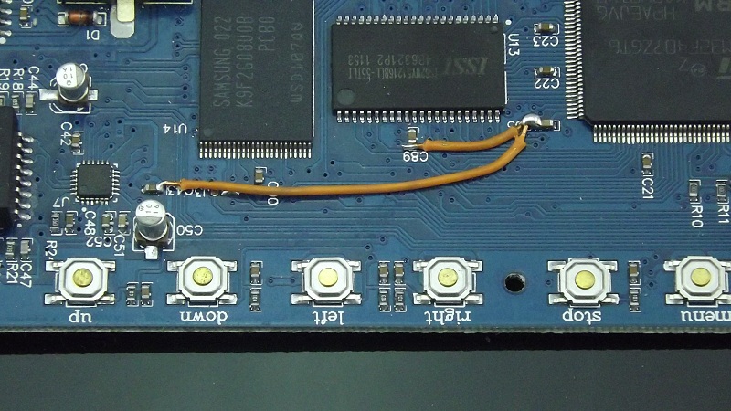

找到问题了,是因为地线布得不够好所导致。
在板子上面飞了根线暂时凑合。
airwill| | 2012-9-24 10:29 | 只看该作者
的确是个地线噪声的现象。
FSMC 操作导致大量 IO 口的快速变换,引起地线上比较大的噪声。
值得吸取的经验教训。
