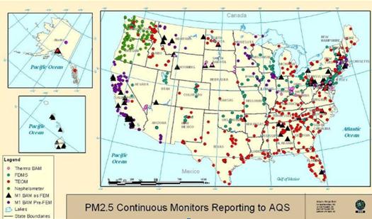

问: 关于PM2.5的监测技术,是否国外做过比较,各自的特点是什么呢?
答:多年来,美国环保署不断对颗粒物自动监测技术和设备进行评价和建议改进,积累了大量的测试数据和实验结果。,振荡天平与膜动态测量系统联用技术与经典重量法数据的相关性最佳,在94%到99%之间。而Beta射线技术相关性在77%到90%之间。因此,振荡天平技术成为目前世界各国正在使用的,颗粒物自动监测的主流技术。美国环保署多年来始终在关键测试点位上,使用振荡天平与膜动态测量系统联用技术。在美国PM2.5监测网络中约有60%的振荡天平法监测仪。
下图为2010年美国环保署公布的美国PM2.5监测使用的仪器清单和布点情况:
                                  美国2010年PM2.5监测使用的仪器清单和布点
振荡天平技术颗粒物监测仪作为美国环保局认可的PM10联邦等效方法设备,和振荡天平及膜动态测量系统联用的颗粒物监测仪作为美国环保局认可的PM2.5联邦等效方法设备,为中国及全世界众多国家提供精确、有效的监测数据。在中国、美国和欧洲众多监测相关机构所进行的测试中,上述技术的数据与经典重量法之间数据更加吻合。由此,多年来我国所积累的节能减排和环境监测数据的真实性、可靠性、精确性是毋庸置疑的。
