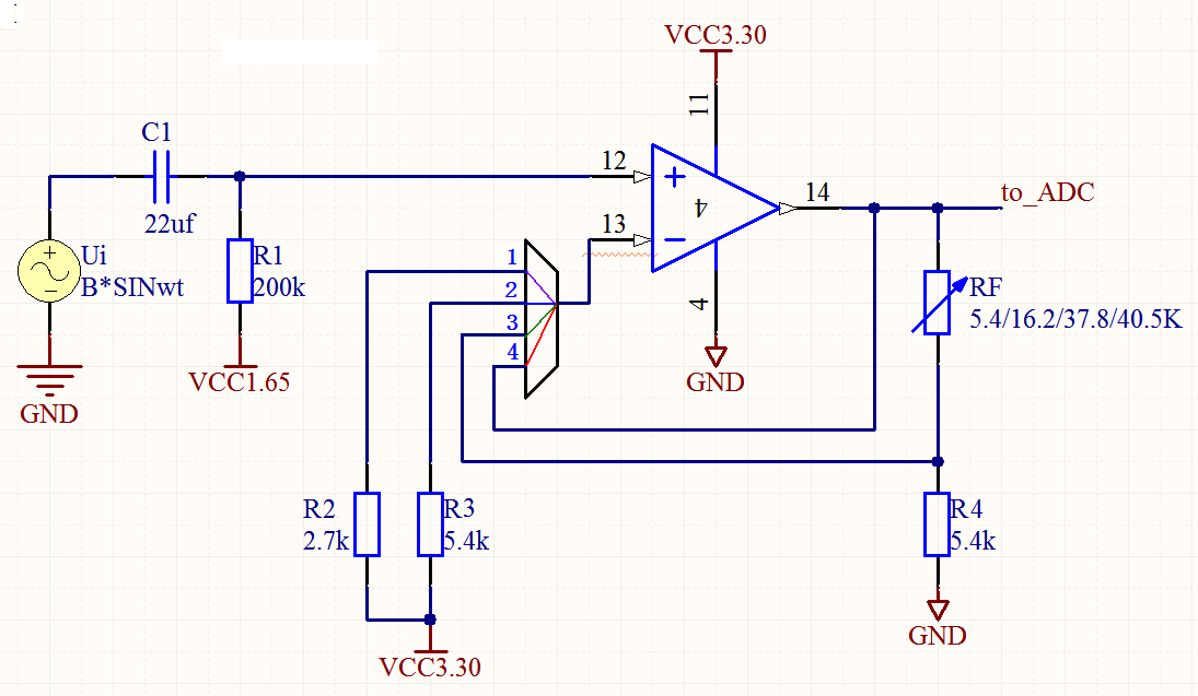

王小毛wxm|  楼主 | 2012-11-16 16:43 | 只看该作者
有人给推荐了一种电路连接图如下:
通过运放反相端的多路开关来实现交流信号放大。
1、只接通运放反相端13和开关4(图中红线连接),此时运放为跟随器,将直流量为1.65V的交流信号直接输出给ADC
2、同时仅接通运放反相13和开关3、2(图中绿线和蓝线同时接通),此时直流量不放大,仍1.65V输出,交流信号被放大3(当RF=5.4K)、7(当RF=16.2K)、15(当RF=37.8K)倍。
3、同时仅接通运放反相13和开关3、1(图中绿线和紫线同时接通),此时直流量不放大,仍1.65V输出,交流信号被放大31(当RF=40.5K,此时R4=2.7K)倍。
这样理论推导应该是可行的。不知实际能实现不?
希望大家给点意见,谢谢!!

595818431| | 2013-10-20 13:03 | 只看该作者
王小毛wxm 发表于 2012-11-16 16:43
有人给推荐了一种电路连接图如下:
楼主,您的电路实现了么
13
zeluo| | 2013-10-20 17:33 | 只看该作者
我也来围观一个   不知道楼主   现在这个问题解决了没有  想看看你的解决方法   话说   这个问题   我也想好好钻研钻研
14
王小毛wxm|  楼主 | 2013-10-20 21:10 | 只看该作者
595818431 发表于 2013-10-20 13:03
楼主,您的电路实现了么
我用图上的电路实现了,可以分档放大 ,不过我后来的系统中没用这个电路
