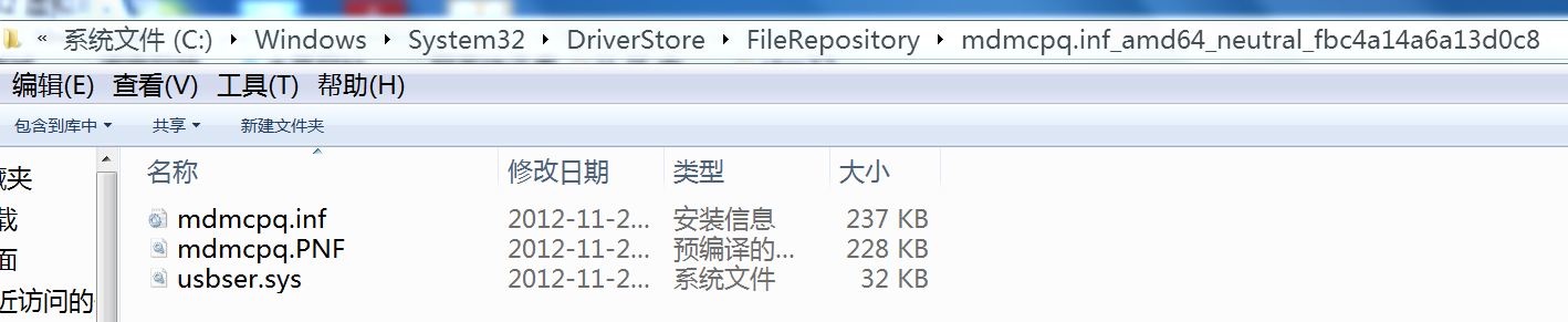

stm32 虚拟串口用不了,原来是我的系统里没有usbser.sys文件,
谁有win7 64位的这个文件,麻烦上传一下,我用了xp的usbser.sys那个文件
试过也不行。
 楼主| 香如故 发表于 2012-11-26 21:14 | 显示全部楼层
很奇怪就是我的系统原来么有那个目录,那三个文件也么有
有这几个文件,就可以安装正常使用了:)

 楼主| 香如故 发表于 2012-11-27 10:15 | 显示全部楼层
好的,我把三个文件打包了,共享。
除了这三个文件,也还要参考下面的帖子里的inf文件才行的。呵呵
https://bbs.21ic.com/viewthread.php?tid=235517&page=1#pid2570476 mdmcpq.inf_amd64_neutral_fbc4a14a6a13d0c8.rar (50.65 KB, 下载次数: 4964)

感谢楼主,搞了一天没搞好,看了此帖在于搞好了。我的问题是:之前XP没问题,换了win7 64bit出问题,也是驱动安装不了,后来加了楼主的文件,再安装驱动就OK了
