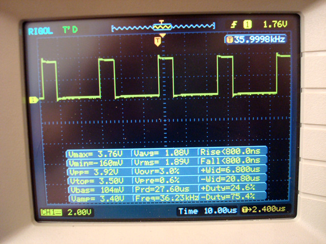

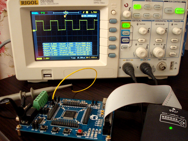

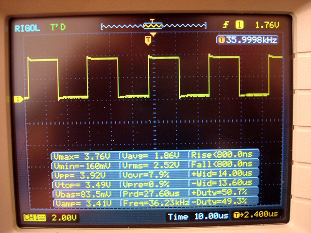

本例实例是利用MINI STM32 硬件平台,实验STM32 控制器的PWM输出,
基于TIM3定时器,通过其4个通道输出4种不同占空比的PWM 信号。
实验环境: HUANJIN.jpg
通道1输出:频率为36KHZ  占空比50%
通道2输出:频率为36KHZ  占空比37.5%
通道3输出:频率为36KHZ  占空比25%
通道4输出:频率为36KHZ  占空比12.5%
工程文件源码: 通过定时TIM3 输出PWM信号.zip (623.38 KB, 下载次数: 903)
