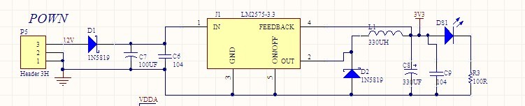

想问下我使用的2575-3.3的开关电源芯片,输出电压正常,这个是板子的后级电源,但是接到24V的电源上,就烧坏了MCU ,24v电源上还接了一个无刷电机.
有没有人能解释下其中道理?

 楼主| 拿起书本 发表于 2013-1-12 22:10 | 显示全部楼层
后级电源是这个样子的,给大家发个图看看
jiayou0054 发表于 2013-1-13 11:30 | 显示全部楼层
开关电源芯片前,一般接入一个共模电感,既减小自身对电源的高频干扰,又减少外接电源对本身电路的影响。

tianli1980 发表于 2013-1-15 22:48 | 显示全部楼层
现在问题应该不是干扰,干扰不至于把mcu直接烧掉,主要还是电源这块有问题
