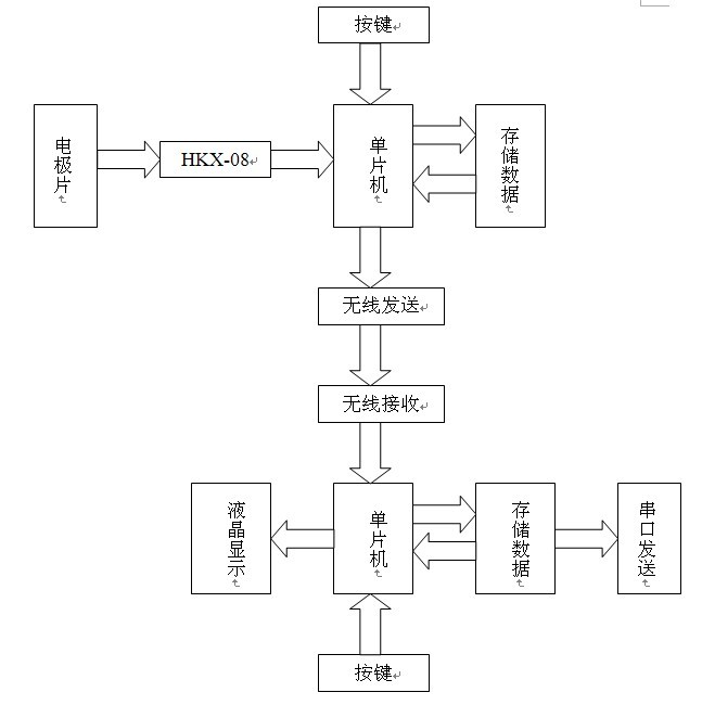

三、设计框图
对于这可系统,我在上学期间就一直在做,可以说是其中有很多的问题,在其中也感谢帮助给我讲解的人们。

四、对于框图的讲解
首先,这个系统可以看到由两个系统组成,一个是脉搏的检测脉冲,数据防掉电存储,还有2.4G发送系统。另一个是2.4接收,放掉电存储,向电脑发送系统。
注:图为以前用其他型号单片机做的,现在这套东西在给体育学院的进行测试,估计年后能给我反应测试的情况在改进吧。

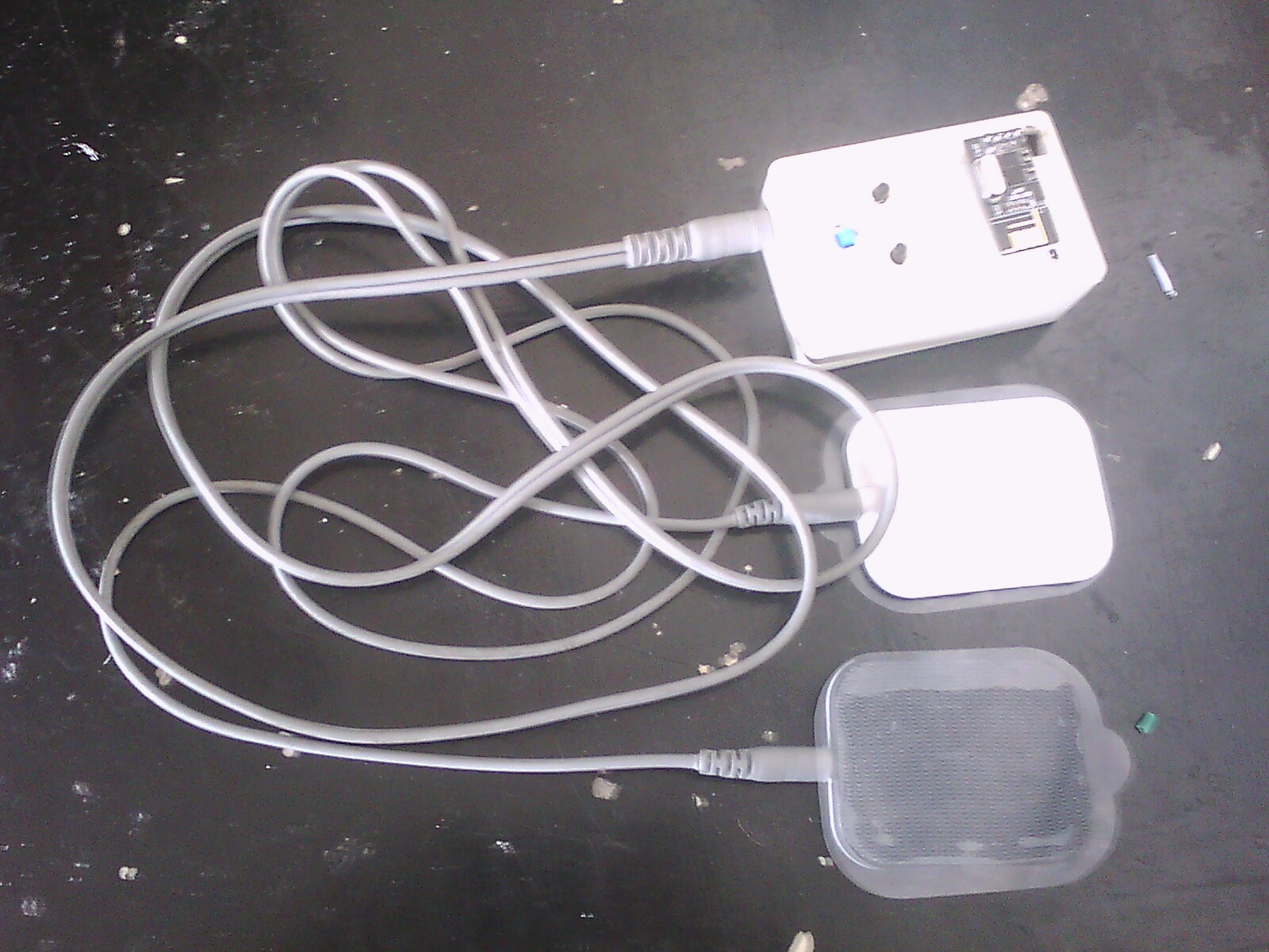

五、传感器
方案一:
SC0073微型动态脉搏微压传感器,动态微压传感器是一种高性能、低成本的压电式小型压力传感器,产品采用压电薄膜作为换能材料,动态压力信号通过薄膜变成电荷量,在经传感器内部放大电路转换成电压输出。该传感器具有灵敏度高,抗过载及冲击波能力强,抗干扰性好、操作简便、体积小、重量轻、成本低等特点,广泛应用于医疗、工业控制、交通、安全防卫等领域。
方案二:
采用电极片处理电信号,经HKX-08处理成脉冲信号。电极片有很好的柔软性,经过HKX-08处理,有很好的脉搏脉冲信号,对人体无压迫感。
HKX-08心率传感器采用人体体表生物电检测的方式检测心脏搏动产生的 心电信号,通过信号调理电路、A/D 、数字信号处理、比较电路输出同步于心脏搏动 的脉冲信号。该传感器有效解决了在动态情况下检测心率有效性和准确性。适合于 运动健身器材、汽车驾驶员心率检测、消防员等特殊人群的心率监测等。检测部位有手心、手腕、手臂、胸部等。
因为SC0073微型动态脉搏微压传感器是圆柱体且对人体有压迫感,而电极片有很好的柔软度,故选择方案二。
(说明一下:这HKX-08其实是可以用模电搭建的,但是在我以前的实验中,搭建出的电路效果不好,可能是人体的信号太微弱的结果吧,其主要的部分有信号放大,低通和高通滤波等,如果有大神们能够有效果很好且实验过的这部分电路,望可以与我分享,主要也是HKX-08也是很贵,不能节省成本啊!!!!!!)
