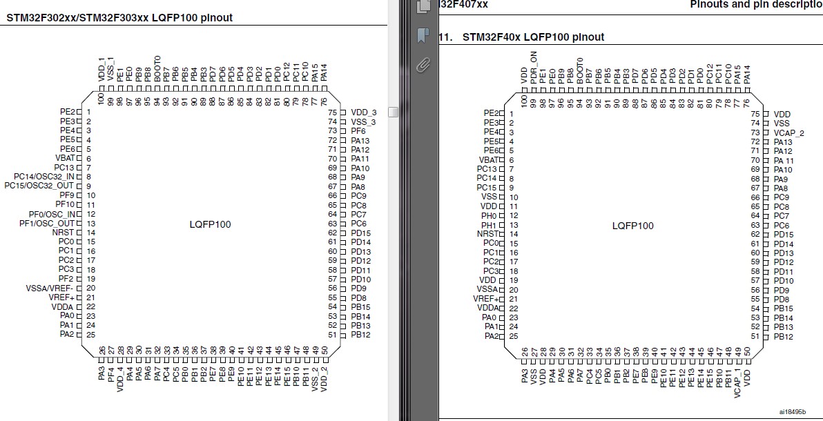

    今天看手册发现,这个F3 不像F4 那样能做到和F103兼容,这个就不能再开发的时候进行兼容性的设计,希望大家能多交流一下,多开发一下F3的有点以及不足!我也会继续在需求应用STM32F3来挖掘更好的东西!

我们核心板可以兼容F1,F2,F3,F4芯片。只是硬件设计有电阻焊接区分 。。。。大部分还是大同小异,用32熟悉的人,还是可以很快上手。。

但是我觉得F3还是没有像F4那样方便,就是仅仅供电稍作变化而已,这个有部分IO也要改动一下,整个家族的设计应该会麻烦一点吧
