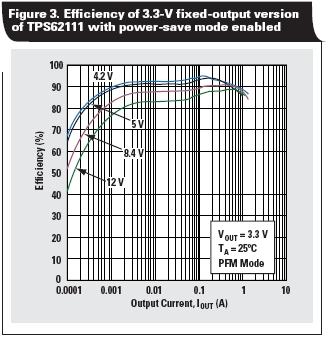

脉宽调制与省电模式    对于所有变换,功率都随输入到输出电压微分呈相反变化。而且,由于IC的静态电流和开关损耗决定输出电压,因此固定频率的脉宽调制变换器的功率在低负载时急剧下降。为了提高低负载时的功率,TPS6211x有一个通过把SYNC接地实现的脉冲频率调制(PFM)或省电模式。VOUT = 3.3 V时的功率曲线和激活的省电模式下的各种输入电压如图3。
    在省电模式下,TPS6211x的静态电流会减小。开关导通时间只能保证在给定的负载电流下,输出电压在调整率内。这中类型的操作能使输出电压纹波稍微变大(高达输出电压的1%)而且频率会变化直到被转变为VIN > 7 V,电流高于大约280 mA固定频率的脉宽调制模式。在省电模式下,没有最小负载循环。有铜覆盖的低rDS(ON)场效应管减小I2R,而且在高的负载阻抗下保持其高功率。
