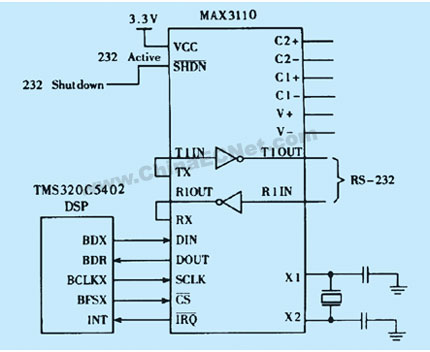

MAX3110E内部集成了全功能UART和内置电泵电容以及土15kV ESD保护的RS-232收发器。其中,UART部分采用兼容SPITM/QSPITM/MICROWIRETM的串行接口,因而可节省线路板空间和微控制器的I/0引脚。由于RS-232部分使用了特有的低压差输出级,从而使双接收/发送接口能够在高速通信、正常电源下提供真正的RS-232特性,而功耗仅600μA。通过MAX3110E可实现同步串行数据接口到异步串行通信口(RS-232)的转换,它可直接与PC机的串行口(COM)相连。 MAX3110E具有尺寸小,价格低,功耗少,通信速率高等特点,因此有着较好的应用前景。MAX3110E包括UART与RS-232两个独立的部分。其中,UART部分包括兼容于SPI的串行接口、可编程波特率发生器、发送缓冲器及发送移位寄存器、接收缓冲器及接收移位寄存器、8字节接收FIFO以及有四种可屏蔽中断源的中断产生器。而RS-232部分包括自带电容的电泵,以及可由SHDN对其进行硬件关断的。
lzmm|  楼主 | 2013-2-22 19:43 | 只看该作者
MAX3110E通过SPI接口与DSP5402进行16位数据的全双工通信。DSP5402通过BDX线向MAX3110发送的16位串行数据序列中包括传输格式控制字,如波特率设置、中断屏蔽、奇偶校验位等。DSP5402的McBSP串行接口工作于SPI模式时可直接与MAX3110进行连接。 DSP5402的BDX1与MAX3110的DIN连接作为发送数据线,BDR1与DOUT连接作为接收数据线,发送同步脉冲信号BFSX1作为片选信号,发送时钟信号BCLKX1作为MAX3110的串行时钟输入,硬件接口图如图2所示:
图2 DSP5402和MAX3110硬件接口图

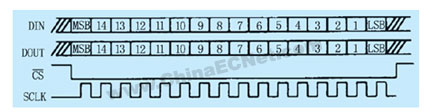

同时必须根据时序设置DSP5402的McBSP寄存器,此种UART方式才得以实现,时序图如图3所示:
图3 MAX3110和DSP5402配合时序

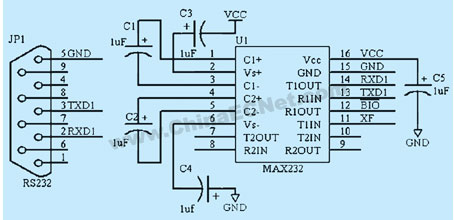

利用DSP5402 I/O模拟时序法分析如下:用定时器中断来处理数据,用I/O口来配置作为输入输出,由于DSP5402单独I/O引脚较少,节省资源,这里使用DSP5402的标志位引脚XF和配合软件得到实现,硬件原理图如图4所示:
图4 硬件原理图

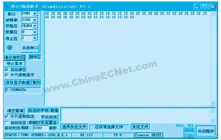

  配置完成即可发送数据,接收程序只需依据模式配置相应的接收寄存器。图5示出测试界面。
图5 串口调试助手测试界面

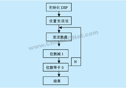

对于I/O模拟方式软件编程可以通过定时器中断来设置通信波特率,对于DSP5402定时需设置TIM0、PRD0、TCR0三个寄存器,
定时时间=TX(1+TDDR)X(1+PRD)。
同时还可以通过软件延时来设置通信波特率,方法如下:
DELAY: stm #1004h,AR6 ;通信速率:1200bps
banz $,*AR6-
nop
ret
其软件模拟程序如图6所示。
