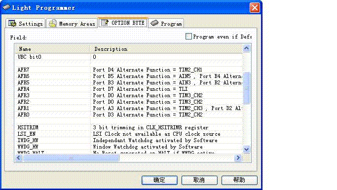

你选项字节有配置没,看有没有测对引脚。
 楼主| motor666 发表于 2013-2-25 11:32 | 显示全部楼层
非常感谢你的回复,测量管脚一定是对的,用定时器方式让PC1翻转,有波形,示波器探头没动过。但是我看选项字节里并没有PC1的选项。
uet_cache 发表于 2013-2-25 12:03 | 显示全部楼层
那你还是检查下吧。STM8电机库中也是用寄存器对TMI1操作,你可以参考下配置。
 楼主| motor666 发表于 2013-2-25 12:26 | 显示全部楼层
c:\Temple_Project\选项字节 选项字节.GIF
 楼主| motor666 发表于 2013-2-25 12:30 | 显示全部楼层
上图就是选项字节的图,根本没有Timer1_CH1的配置
 楼主| motor666 发表于 2013-2-27 09:02 | 显示全部楼层
105的Timer1_CH1的使用根本不需要在选项字节里设定。
