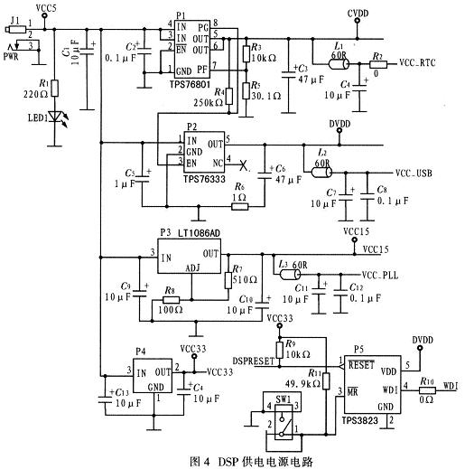

3.3 DSP供电电源电路          DSP基本系统由独立的电源系统供电,而硬件平台的其他器件共用另一套电源供电系统。为了降低系统功耗,DSP一般采用低电压供电.并且采用I/O和 CPU内核分开供电方式。VC5509A不同的工作频率要求不同的核电压,200 MHz为1.6 V,144 MHz为1.35 V,108 MHz为1.2 V。DSP的I/O电压为3.3 V。
          DSP供电电源电路如图4所示。选用TI公司的两款LDO电源器件TPS76801和TPS75833分别为DSP提供内核电压和I/O电压。
          TPS76801能给CPU内核提供最大1 A的电流,电压在1.2~3 V范围内可调。
          调整TPS76801的输入电阻值得到1.6 V,1.35 V,1.2 V的核电压,DSP相应工作在200 MHz,144 MHz,108 MHz的频率下。而TPS75833能提供最高3 A的I/O电流,对于低功耗的TMS320VC5509A,这已足够保证其工作在最大负荷状态。

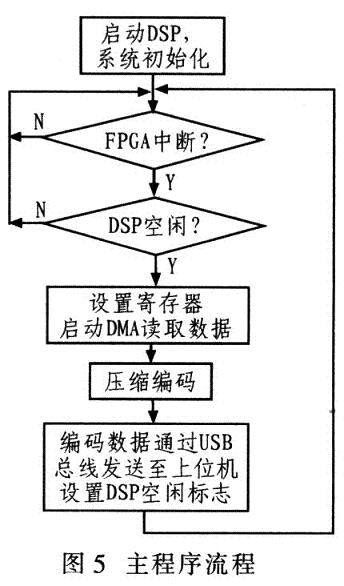

          该系统软件设计的主要功能是实时采样现场的视频信号,然后对网像数据编码压缩并通过USB总线或RS232串口将图像数据传送给主机。系统主程序流程如图5所示,该系统软件设计可分为系统初始化、图像采集、压缩编码和数据传输4个主要模块
          系统上电后,DSP首先初始化,初始化主要包括:通过I2C总线初始化SAA7111,设置其工作模式;空间分配,EMIF的配置以保证外部存储器的正常访问;配置USB模块;设定DMA通道以及设定外部中断。然后DSP等待FPGA的中断。当DSP接收到FPGA的中断后,DSP设定标志寄存器,启动 DMA读取数据,并进行编码。当编码结束后,DSP把数据交付USB模块,通过USB总线传送至上位机,同时DSP向FPGA发送空闲信号,通知FPGA 继续发送下一帧。

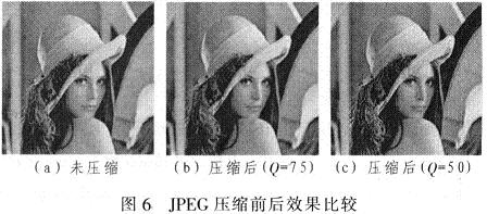

          6.1 压缩效果实验结果
          通过改变量化因子Q,改变图像的压缩比。压缩比越大,压缩过程中的视觉损失越大,压缩后的图片越不清晰。图6为采用不同的量化因子Q的压缩前后效果比较图。其中,图6a为未压缩,大小57.4 KB的原始BMP图像,图6b为压缩后大小为5.18 KB的图像,图6c为压缩后大小5.18 KB的图像。由图知,压缩后的图像与原始图像在视觉效果上相差不大。当Q=50时,压缩后图像所需存储空间仅为原图像的1/14。
          6.2 压缩耗时实验结果
          对于一个8x8数据块,各步耗时如下:分块:1.335μs;DCT变换:5. 39μs;量化:1.355μs;哈夫曼编码:3.375μs。说明一个8x8数据块总耗时为11.455μs,一帧720x576灰度图像的压缩总耗时为90x72x11.455=74 228.4μs,再加上其他辅助操作,实际耗时约75 ms。根据上述结果,在1 s内向上位机发送13帧720x576的灰度图像,基本满足系统要求。
