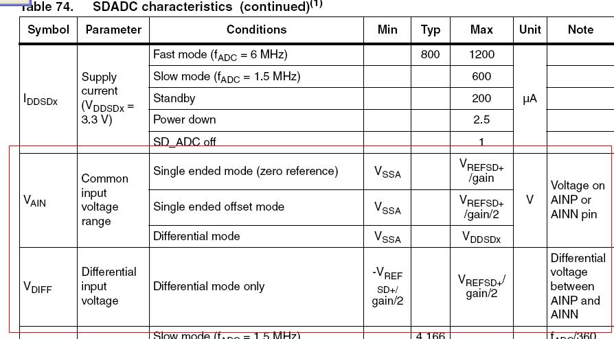

最近工程中要用F3系列的SDADC,但是看数据手册发现一个问题: 未命名.JPG
图中红框处为SDADC的参数,有两个不明白的地方:
1,对于单端输入,也就是Single ended offset mode模式的话,如果我VREFSD+ = 3.3v,GAIN设置为1,则按照数据手册上的说法AIN输入岂不是最大可达6.6v?这超过了ADC的范围吧。
2.对于差分输入,也即是Differential mode only模式,如果我VREFSD+ = 3.3v,GAIN设置为1,则按照数据手册上的说法(AINP-AINN)的值可以在-6.6v~+6.6v之间?
感觉不对啊,VREFSD+ =我才设置为3.3v,怎么可能到6.6v呢?
疑惑中~
happyvega 发表于 2015-2-3 16:59 | 显示全部楼层
人家手册上写的明明是VREFSD+/gain/2,又不是VREFSD+/(gain/2),所以都应该是1.65而不是6.6啊。。。
