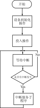

(1)整体软件流程
并联侧DSP除完成并联整流算法外,还需要完成APF设备的投入和切除算法,故障检测和故障控制算法。图3是并联侧DSP软件算法的流程图。
如图3所示,当DSP起动后首先进行设备初始化操作,结束后进行设备投入电网操作,然后DSP空闲,等待中断的发生,一旦中断出现,运行相应的中断处理程序,处理完成后DSP空闲等待另一个中断的发生。A/D变换,控制算法和PWM产生等一系列过程都在外部中断XINT3中断服务程序中完成。
在设备初始化过程中,完成对故障检测中断设置、DSP的PLL锁相时钟模块设置,外部中断XINT2和XINT3的初始化设置和PWM的比较方式、输出方式和死区设置等功能,最后进行继电器控制状态设置,用于控制继电器动作和接收继电器当前状态的I/O口和外部I/O空间。
(2)中断服务的设计
图3并联侧DSP软件算法的流程图
