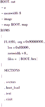

 2.3 转换数据的配置文件boot.cmd
  通过hex6x.exe可以把boot.out文件转化成boot.hex形式,方便烧写到Flash存储器中。此时Boot.cmd的也要做相应的变化,把中断向量表的程序同.boot_load程序,程序段,数据段一样转化过来。
  boot.cmd配置程序如下:
 楼主| biechedan 发表于 2013-3-4 21:41 | 显示全部楼层
 a) 没有考虑中断向量表的boot.cmd配置:
  b) 考虑中断向量表boot.cmd配置:
  以上程序中len可以根据实际程序的长度进行修改,如果用hex6x.exe boot.cmd进行转化,程序长度过短时,会产生警告提示。此时可以查看map文件,看看程序和数据占用的空间来定len的大小,只要len大于实际的程序长度即可。Romwidth根据所用的Flash存储器的位数来定,如果是8位的就写8,如果是16位的就换成16。以上程序中,程序b)与程序a)不同的是加入了.vectors,使得生成的boot.hex文件中0x0000 0000地址就为vectors的程序。此时生成的*.hex的文件可以烧写到Flash中。
