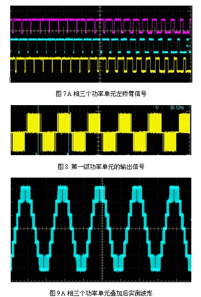

经过CPLD移相后,A相三个功率单元的左桥臂控制信号如下图7所示,第一级功率单元的输出如图8,图9是A相三个功率单元输出叠加后的波形。
       利用DSP和CPLD相结合的方法实现载波移相多电平PWM,使单元级联型多电平技术变得更加模块化,同时使产品的升级变得更简单化。例如,产品由七电平设计改为九电平设计(或十一电平、十三电平等),不需要改变DSP中的程序,也不需要改变DSP部分的硬件电路设计,只需要改变CPLD中Td的时间,并相应的增加两路输出即可。
