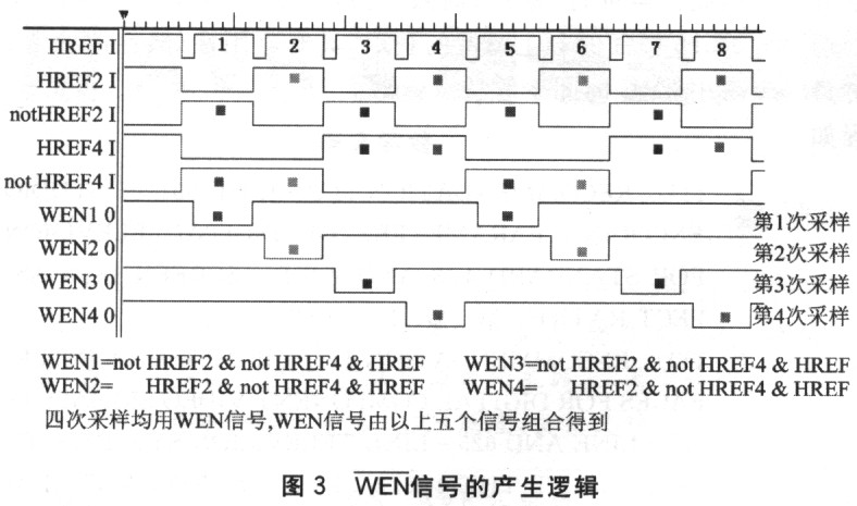

  “隔行采样”功能的具体实现是由CPLD配合SAA7111A输出的同步信号(行同步、场同步信号)来完成的。由于IDT72V231(FIFO)的写入控制是通过WEN信号完成的,因此CPLD可以通过控制WEN信号来实现图像的隔四行一采样。具体WEN信号的产生逻辑如图3所示。
    由图3可以清晰地看出,通过这种采样方式以后,每次输出的图像行是隔4行输出l行,而连续4次获取的图像则是一整幅图像576行图像数据中互不相同的144行数据,这四部分图像按照一定规律组合便可以得到一幅幅面为720×576像素的完整数宇图像。
  另外由图3可以看出,SAA7111A每向FIFO中写入一行图像数据(需要53.3μs),DSP则有相当于4行图像数据输出的时间(约256μs)来读出这一行图像数据。因此“隔行采样”有效地缓冲了数据输出和数据读入速度上的差距。

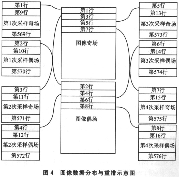

3.2 图像数据的重排
  由于本方案中采用了隔四行一采样的方法来平衡速度上的差异,所以最后载人RAM中的数据需要重排。这个重排可以在读入FIFO中的数据时就进行,也可以在所有数据全部读人到RAM中后再进行重排;但是重排的方案和流程是一样的。
  如果是采用全部数据都读完后再重排,由于隔四行采样的原因,图像数据是分四个连续的数据块存放的,并且每个数据块中是按照奇偶场分布的。那么,以第一个数据块为例,它的奇场部分存储的实际上是图像的第1,9,17,…,561,569行数据;而其偶场部分存储的实际上是图像的第2,10,18,…,562,570行数据。另外,三个数据块里面存储的图像数据在整幅图像中的行数分布依此类推。具体分布和重排过程如图4所示。
biechedan|  楼主 | 2013-3-5 23:03 | 只看该作者

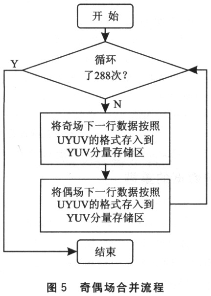

通过图4所示方式的重排处理以后,全部图像数据分成了两大块:奇场区和偶场区。这时可以根据需要来处理这两个区域。本设计中采用的是将奇偶场合并,同时将YUV分量分开到三个独立的存储区域中去,程序流程如图5所示。
