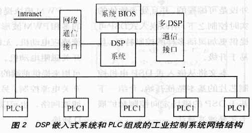

           图2是一个DSP嵌入式系统和PLC形成的工业控制系统基本结构。从图2可以看出,如果DSP嵌入式系统的资源不能满足系统要求时,可以采用附加DSP系统或增加一个完整的DSP嵌入式系统的方法加以解决,而不需要从系统结构上进行大的改动。

           使用嵌入式系统的一个重要目的,就是要用简单的方法和技术实现复杂的系统。凭借DSP强大的数据和信息处理功能,使其具有直接处理终端信号和信息的能力,因此,在DSP嵌入式系统中,可以实现终端的直接操作。例如在图2中,可以直接利用DSP系统处理某个PLC测量的模拟信号,或者直接处理一组PLC采集的逻辑信号所携带的控制信息。这样就能大大降低对PLC的要求,即充分利用DSP嵌入式系统资源,提高系统的性能和技术指标,又可以降低系统的整体成本。
