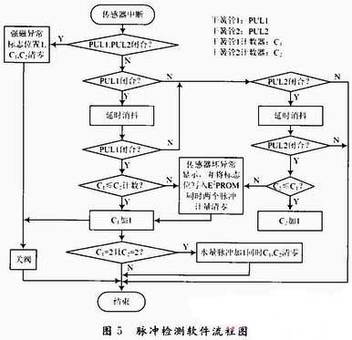

  2.1 脉冲检测程序
  脉冲检测部分是水表的重要组成部分,主要用作流量的计量,水表的整个换算体系都是以此为基础的,流量汁量是衡量水表性能的重要标志。脉冲检测的原理是:当有磁铁靠近干簧管的时候,干簧管的**吸合。根据当四个干簧管分别吸合一次,即表示水流过一圈(在本程序中设定当流过五圈表示1 m3水量),由此可以得到用水量。此时将累计用水量加1,并存入到E2PROM中。具体流程图如图5所示。

利用4个呈环形均匀分布的干簧管进行脉冲计数,当有磁铁靠近干簧管时,**吸合。此时只要将干簧管的一端接地,一端接入单片机的I/O口,将单片机的I/O口设置为中断允许,随着叶轮的转动,基表中的磁铁也跟着转动,转过一圈之后,四个干簧管分别吸合,I/O口通过中断来完成4个计数,这样即可完成脉冲的计数。
