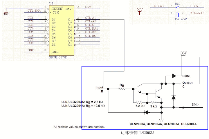

 楼主| kukucat 发表于 2008-9-12 13:22 | 显示全部楼层 |阅读模式
用74hc377控制达林顿管驱动继电器,当上电的时候,因为377是D触发器上电时输出端Q的值是不确定的,会不会因此一上电使得达林顿管导通而误使继电器闭合?如图
请假各位有什么解决的办法不?
谢谢!
lyjian 发表于 2008-9-12 13:56 | 显示全部楼层
还不如用374,有OE控制
上电确定状态后再打开输出
 楼主| kukucat 发表于 2008-9-12 14:27 | 显示全部楼层
确实可以的,可惜没有多余的口线控制374的OE脚啦,呵呵~~~
再思考思考
还是谢谢了!
lyjian 发表于 2008-9-12 14:32 | 显示全部楼层
没有IO控制那可以考虑OE脚加RC电路
这样也可以
huangli211 发表于 2008-9-12 17:20 | 显示全部楼层
上电后写一次373到0不可以吗
 楼主| kukucat 发表于 2008-9-12 17:22 | 显示全部楼层
我说的是没来得及写0之前的状态
huangli211 发表于 2008-9-12 20:47 | 显示全部楼层
继电器的动作速度比你的MCU的指令周期大的多多了
makesoft 发表于 2008-9-15 08:06 | 显示全部楼层
用HC273吧,把nRST脚连接VCC,上电的时候保证状态为0
