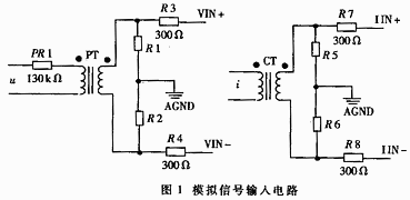

从000000到FFFFFF编码转换的标准是什么?比如说我测得的电压信号是9AE000满量程是250MV,那转换得到的电压值是多少呢?
还有个问题,这个问题比较低级。。。就是VIN+和VIN-之间测量的是R1,R2的电压还是只是其中一个的?谢谢

转换
对于无符号数,我取了前两个字节作为无符号整型直接除以65536即可;对于有符号数,也是取前两个字节作为有符号整型直接除以32768即可,再根据实际量程算即可。
