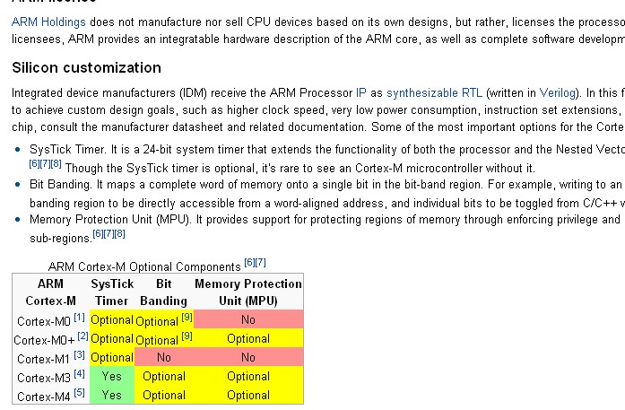

原来印象里CortexM0 不支持bit banding,后来查了一下 CortexM0 支持bit banding在设计MCU是可选的。
另外,CM0的位带操作(如果芯片支持)跟CM3应该是一样的。

IJK 发表于 2013-4-23 16:00 | 显示全部楼层
vv123456 发表于 2013-4-23 14:50
呵,有具体资料看看吗
可以上维基百科:  http://en.wikipedia.org/wiki/ARM_Cortex-M

CM0 并不支持位带操作

airwill 发表于 2013-4-24 06:53 | 显示全部楼层
本人在 STM32F0Discovery 上测试了一下, 一执行 0x22000000 地址的读操作指令, 就 HardFault 了.
IJK 发表于 2013-4-24 13:35 | 显示全部楼层
没错,我记得STM32F0不支持bit banding。不知道其它M0的MCU是不是支持?比如LPC1100、新唐的M0、Freescale Kinetis L系列
