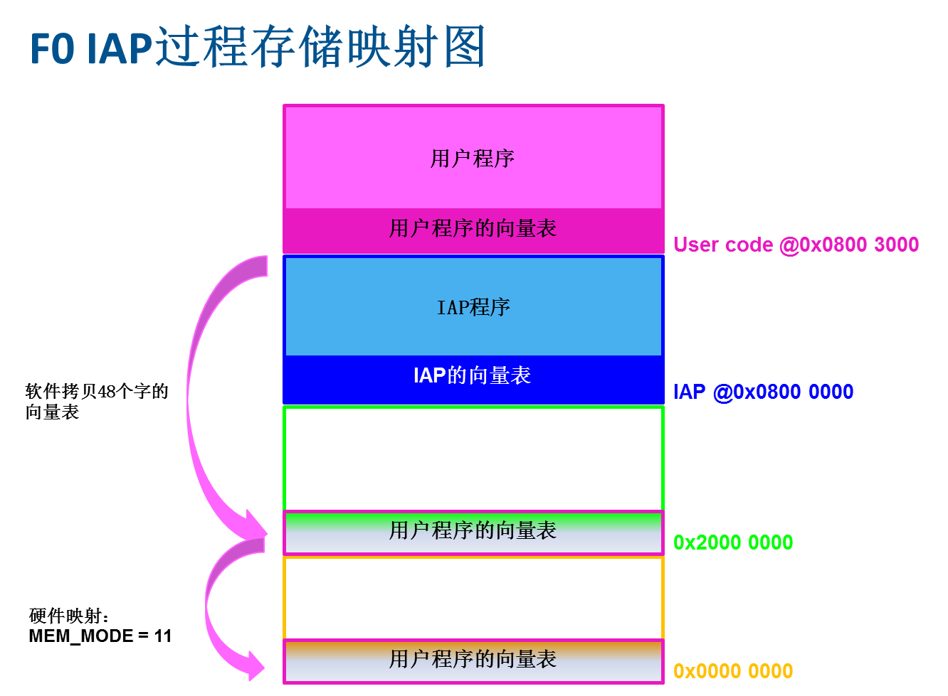

我想让stm32f051用I2C接收代码自编程,但是
stm32f051没有NVIC_SetVectorTable(NVIC_VectTab_FLASH, 0x0);这个函数SCB->VTOR 和这个寄存器.那有什么办法把程序编译到指定的起始地址呢?

香水城 发表于 2014-4-29 12:20 | 显示全部楼层
第一,SCB->VTOR是用来指定当前复位向量表的位置,这是Cortex-M3内核里的寄存器,而Cortex-M0没有该寄存器。
第二,F0做IAP的过程,如下图,有图有真相
