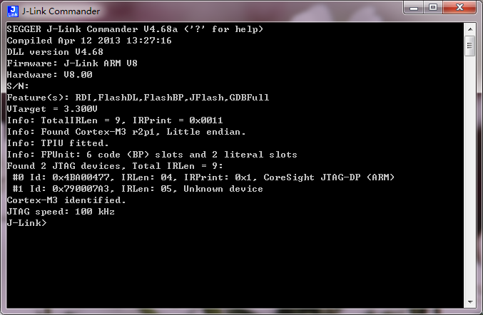

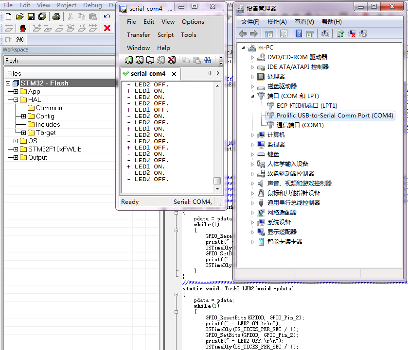

拿到开发板了,首次试用体验不错,很顺利!上图分享试用源码
2774|5
  趁着周末在家,用基于STM32的老程序稍加修改,就顺利地跑起来了, 初次试用感觉很不错!
  上两张截图:
64位系统下顺利安装驱动并连接仿真器
多任务系统成功运行
系统时钟频率配置为8X9=72MHz, 通过UART1(板载的USB转232)发回调试信息, 显示在终端窗口中.
上传试验程序源文件, 感兴趣的话可以拿去作为一个不错的起点, 省去自己调试的麻烦:
IAR_GD32_UCosII.rar (1.06 MB)

楼主用的IAR 是哪个版本?
cool_coder 2013-7-15 12:12 回复TA
6.50.6

jlink 不能识别边界扫描链?
