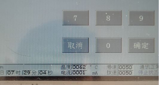

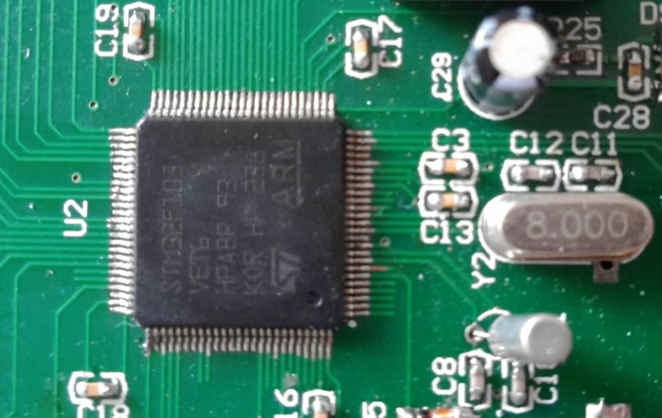

一块stm32f103vet6的板子,上电后,芯片温度很快上升到60几度,很烫,
别的功能都还正常。如果是正常的板温度一般在35度左右后就不上升了。
不知道是哪里问题,引脚焊接没发现短路的地方,是芯片坏了吗?有一次
一个芯片屏幕显示100度,就直接把芯片换了就好了。有朋友碰到过这种
现象没?
(上面显示的电流不是这个板子的的电流)

香如故|  楼主 | 2013-7-28 10:01 | 只看该作者
那个不是电脑屏幕,是这个芯片加驱动作的GUI界面,芯片本身测自己内部的温度。
haibian826| | 2013-7-28 10:07 | 只看该作者
香如故 发表于 2013-7-28 10:01
那个不是电脑屏幕,是这个芯片加驱动作的GUI界面,芯片本身测自己内部的温度。 ...
好吧,我还以为神了。。。原来就是用芯片自己的资源

触觉的爱| | 2013-7-28 14:18 | 只看该作者
把所有IO设为输入,通电看看芯片是否会发热。这个可以判断是否焊接导致的问题
另外,端分IO损坏,芯片依然会工作的,只是芯片热得厉害。曾经测试过高压打IO端口,把一组的都损坏了。但是芯片其它端口依然能工作,就是暴热

20
uet_cache| | 2013-8-4 20:19 | 只看该作者
正解,有烧坏的io在你的stm32上,并且最有可能是A/D输入通道,或者不是5V输入兼容的管脚上
