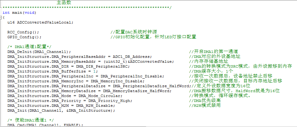

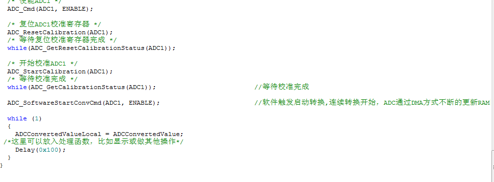

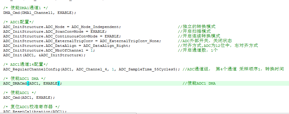

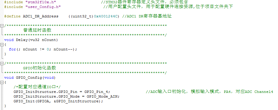

我只有个A/D的例程   需要加什么程序进去 如何加?
 楼主| 范宇橙 发表于 2013-7-30 14:08 | 显示全部楼层
以上是程序  好像缺少数码管显示 和算法??求指教!!
 楼主| 范宇橙 发表于 2013-7-30 14:09 | 显示全部楼层
图片是从下往上看   第一次传图片

数据管要动态扫描显示。程序与硬件密密相连,所以程序的编写跟你硬件有关。看你设计。。。

你都有AD例程了,最简单的就是采集之后显示电压,现在你有了采集的部分,显示的部分搞定就OK了。不过直接这样做的话,量程是很小的,具体的你得等高手解答了。
