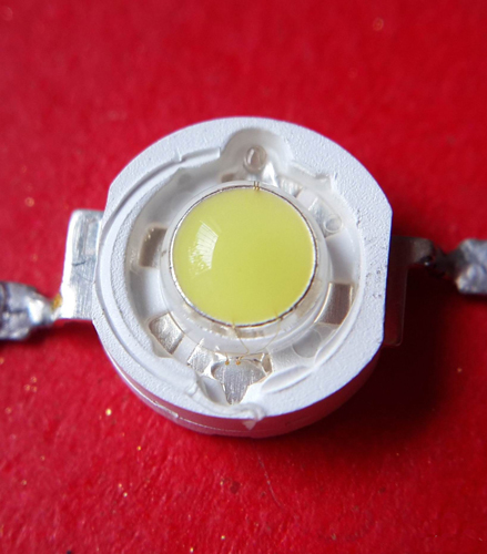

  LED灯珠的主要器件为:支架、芯片、胶水、荧光粉、导线。
  支架:市场知名品牌有台湾一诠、佳乐电子、华一微电。支架俗称“灯杯”,主要是用来盛放LED晶片。
  芯片:芯片是灯珠里的核心器件也称“晶片“,是用来发光的。市场常见的芯片有,美国:CREE(科瑞)、Bridgelux(普瑞);日本:Nichia(日亚)、丰田合成;德国欧司朗Osram;台湾:晶元、奇力(奇美集团子公司)、广稼、泰谷、光宏、新世纪、亿光、佰鸿、光磊;中国大陆:厦门三安、上海蓝光、士兰明芯、大连路美……….。(大陆现在主要用台湾芯片)
  胶水:硅胶树脂:此胶水封装的灯珠优点是散热性能好,光衰更小,缺点是连接芯片的导线容易被压断、价格也相对更高;环氧树脂:此胶水封装的灯珠优点是成本低,缺点是散热性能差,光衰更大,并且灯珠容易产生黄变。市场上较知名的硅胶胶水品牌为:道康宁、信越化学
  荧光粉:市场上较知名的荧光粉为:英特美,蓝光+黄色荧光粉激发出白光。
  导线:连接芯片及2端导电引脚的线,称为导线。基本上导线都是用0.999纯金线,直径分为:0.8mil、1.0mil。也有一些追求低价的厂商用掺铜的合金线去做。但品质会差一些,因为金线的过流与热传导能力是非常高的,能及时的把热量通过金线传导到负极引脚上去。并且金线的可拉伸性能更强,不容易因金线的断裂导致死灯的现象。
  下面开始。

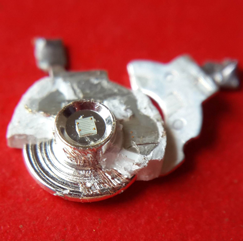

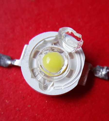

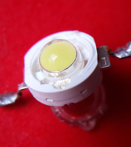

支架底部(见下图,下文同)

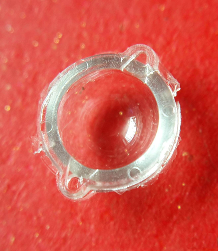

掀开环氧树脂保护罩
环氧树脂保护罩
环氧树脂保护罩

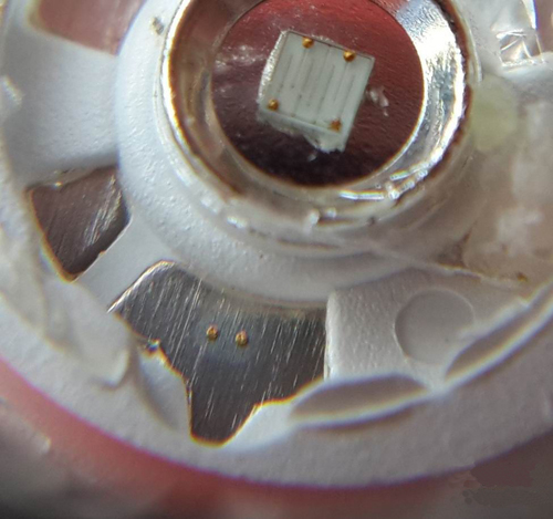

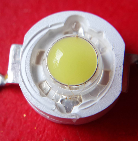

拆开保护罩后可看到四金线
拉近点看
每个极性板上连着的两根金线,我也不知道是不是纯金的

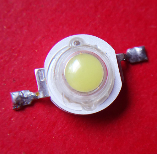

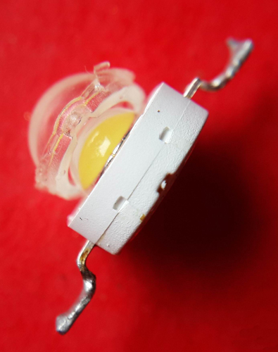

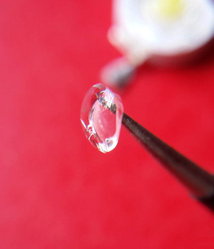

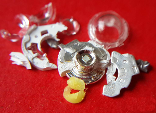

这个角度可看到柔性硅胶透镜透镜的作用是增加发光角度吧?知道的专家说一下吧。
破开柔性硅胶透镜活象一个煮熟的**蛋
硅胶透镜碎片
拆开透镜后的样子金线也弄断了

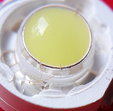

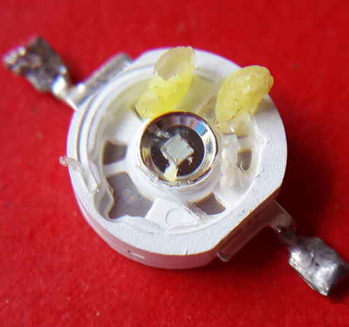

  拆下蛋黄这是硅胶+荧光粉填充物?做成凸半圆据说是可以得到最为理想的出光效率掺入不同的参和剂可微改光色:正白暖白冷白瞎猜的要不色温是怎么改变的?懂行的专业人士可以来说下。

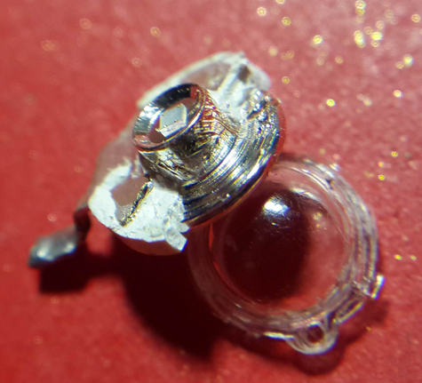

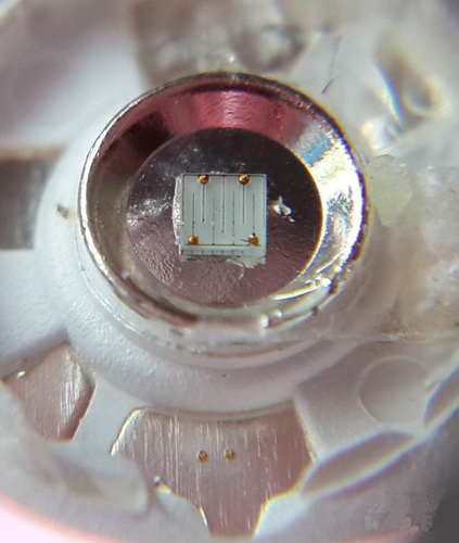

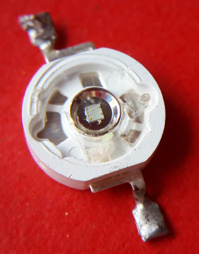

拆完蛋黄后的样子可看到反光碗杯发光芯片
换个角度
反光碗杯发光芯片特写
双金线压焊点

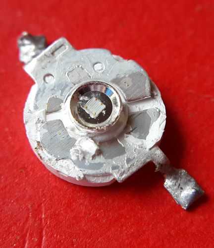

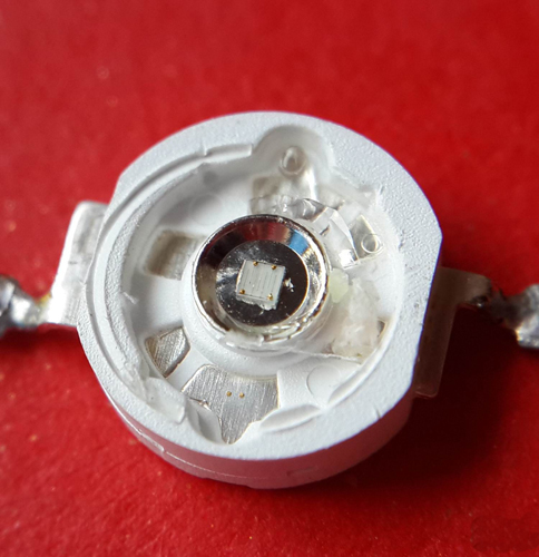

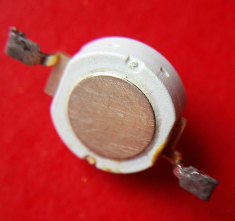

拆除封装后看到的基座
一体化底座反光碗杯铜的
换个角度看

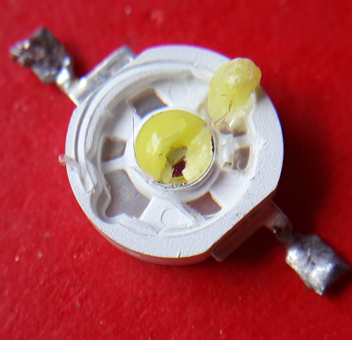

最后献上一张拆解“全家福”

这里面还有N多的内容啊,比如,中间的那个圆柱有,红铜柱,黄铜柱,铝柱,铁柱灯,
金线也分,合金线,金线,铜线等
银胶也分高导热和低导热之分,
配荧光粉的也分国产的和进口的,
支架镀银厚度也有薄银和厚银之分啊
成本高的原因是太多太多啊
