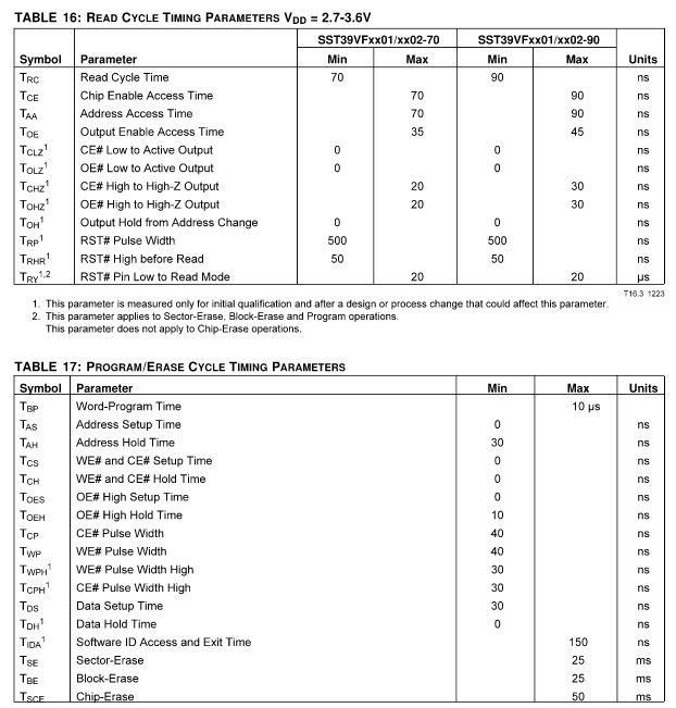

请问如何计算FSMC控制NORFLASH的时序?
2937|9
 楼主| feilusia 发表于 2013-10-6 14:44 | 显示全部楼层 |阅读模式
  如何通过图中的数据配置这几个参数呢?搜了各种资料仍然没搞懂,请大神赐教。
p.FSMC_AddressSetupTime =
p.FSMC_AddressHoldTime =
p.FSMC_DataSetupTime =
p.FSMC_BusTurnAroundDuration =
p.FSMC_CLKDivision =
  p.FSMC_DataLatency=
  p.FSMC_AccessMode = FSMC_AccessMode_B;

 楼主| feilusia 发表于 2013-10-6 16:49 | 显示全部楼层

我有一个调通的程序,但是现在NORFLASH换了,驱动也全都要改,包括命令和时序,时序要自己改就不行了

以前实验时用的是开发板的AM29LV128ML,我程序都写好了。现在正式打板后用的是SST39VF1601,程序又要改。
