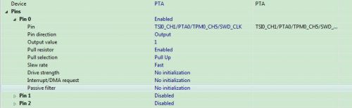

FSL_TICS_A| | 2013-10-11 17:34 | 只看该作者
(1)I/O引脚设置可在Component Inspector中设置的:
(2)对PE生成的代码不清楚怎么代用,一般可通过以下步骤,查看函数应用实例:
  1. 选中对应组件模块并右键,单击Help on Componet
   2. 在弹出的Help框中,选择Componet xxxx_LDD Typical Usage,即可查看相关的例程。
希望可以帮到你!!!
