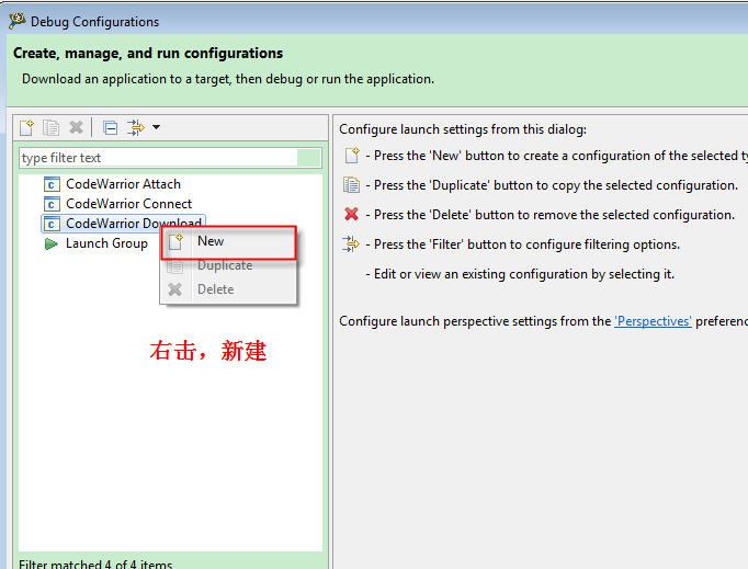

相信有些网友会有这样的问题,如果一个codewarrior工程下没有你需要的下载器的文件该怎么办,这里我就以OPENSDA为例,其实其他的下载器类同。
工程选择为官网KL25Z的例程:
KL25 Sample Code\kl25_sc_rev7\klxx-sc-baremetal\build\cw\low_power_dma_uart_demo
细心的网友可能会发现,这个demo codeCW工程下是没有基于OPENSDAdebug文件的。
如下图:
那么,如何来新建一个呢?

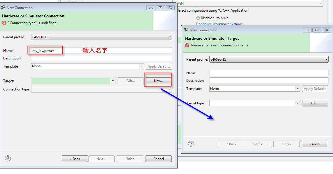

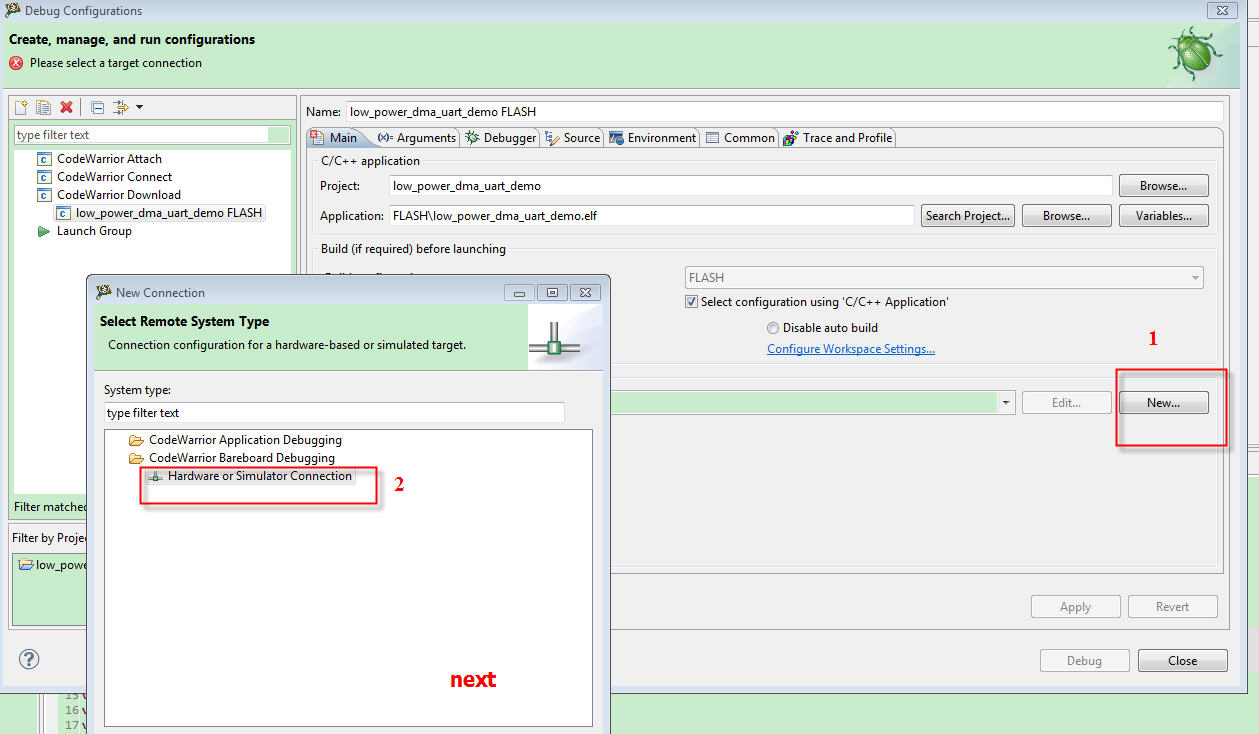

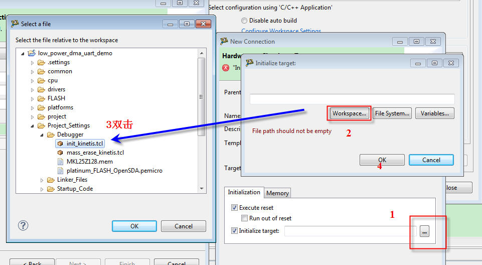

 楼主| FSL_TICS_ZJJ 发表于 2013-10-25 10:57 | 显示全部楼层
下面的图片教你如何一步一步建立这样的文件。
 楼主| FSL_TICS_ZJJ 发表于 2013-10-25 10:58 | 显示全部楼层
 楼主| FSL_TICS_ZJJ 发表于 2013-10-25 10:59 | 显示全部楼层

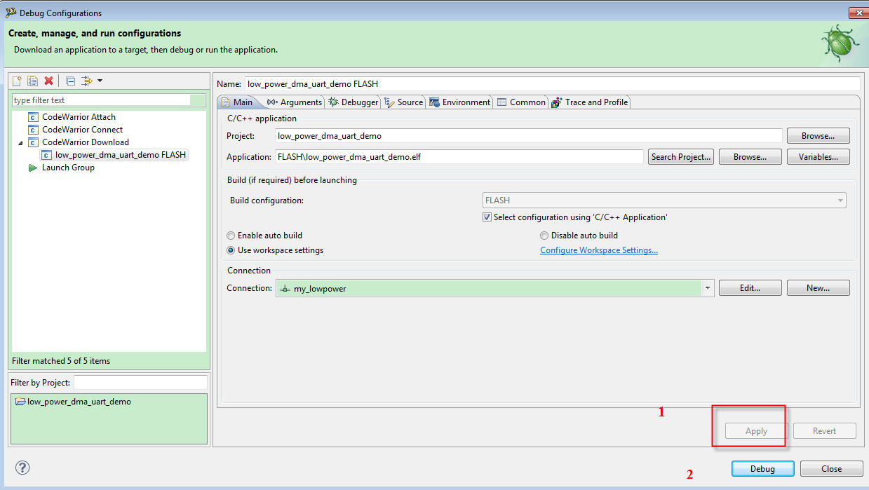

最后一步,点击Apply,并且进入debug,如下
最终,进入了debug状态,如下:
