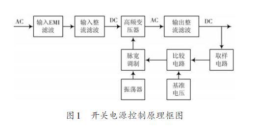

1 方案设计的原理
开关电源是涉及众多学科的一门应用领域,通过控制功率开关器件的开通与关闭调节脉宽调制占空比达到稳定输出的目的,能够实现AC/DC或者DC/DC转换。
TOP223Y共三个端:控制极C、源极S、漏极D.因只有漏极D用作脉宽调制功率控制输出,故称单端;高频变压器在功率开关导通时只是将能量存储在初级绕组中,起到电感的作用,在功率开关关闭时才将能量传递给次级绕组,起变压作用,故称反激式。
lzmm|  楼主 | 2013-10-27 15:48 | 只看该作者
电路功能部分主要由输入/输出整流滤波、功率变换、反馈电路组成。工作原理简述为:220 V市电交流经过整流滤波得到直流电压,再经TOP223Y脉宽调制和高频变压器DC-AC变换得到高频矩形波电压,最后经输出整流滤波得到品质优良的直流电压,同时反馈回路通过对输出电压的采样、比较和放大处理,将得到的电流信号输入到TOP223Y的控制端C,控制占空比调节输出,使输出电压稳定。

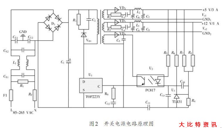

本设计方案是基于TOP223Y的多路单端反激式开关电源,性能优越,便于集成。电路原理如图2所示,可分为输入保护电路、输入整流滤波电路、钳位保护电路、高频变压器、输出整流滤波电路、反馈回路、控制电路7个部分。

3.1 输入保护电路
由保险丝F1、热敏电阻RT和压敏电阻RV组成,对输入端进行过电压、过电流保护。
保险丝F1用于当线路出现故障产生过电流时切断电路,保护电路元器件不被损坏,其额定电流IF1 按照IF1>2IACRMS选择3 A/250 VAC保险丝,其中IACRMS为原边有效电流值。热敏电阻RT用以吸收开机浪涌电流,避免瞬间电流过大,对整流二极管和保险丝带来冲击,造成损坏,加入热敏电阻可以有效提高电源设计的安全系数,其阻值按照RRT1>0.014VACMAX/IACRMS 选择10D-11(10 Ω/2.4 A)。压敏电阻RV能在断开交流输入时提供放电通路,以防止大电流冲击,同时对冲击电压也有较好钳位作用。RV选取MY31-270/3,标称值为220 V.

3.3 钳位保护电路
当功率开关关断时,由于漏感的影响,高频变压器的初级绕组上会产生反射电压和尖峰电压,这些电压会直接施加在TOPSwitch芯片的漏极上,不加保护极容易使功率开关MOSFET烧坏。加入由R1、C2和VD1组成经典的RCD钳位保护电路,则可以有效地吸收尖峰冲击将漏极电压钳位在200 V左右,保护芯片不受损坏。推荐钳位电阻R1取27 kΩ/2 W,VD1钳位阻断二极管快恢复二极管耐压800 V 的FR106,钳位电容选取22 nF/600 V的CBB电容。

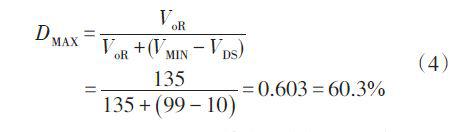

3.4.2 初级线圈的参数
(1)最大占空比。根据式(1),代入数据:宽范围输入时,次级反射到初级的反射电压VoR 取135 V,查阅TOP223Y数据手册知MOSFET导通时的漏极至源极的电压VDS=10 V,则:

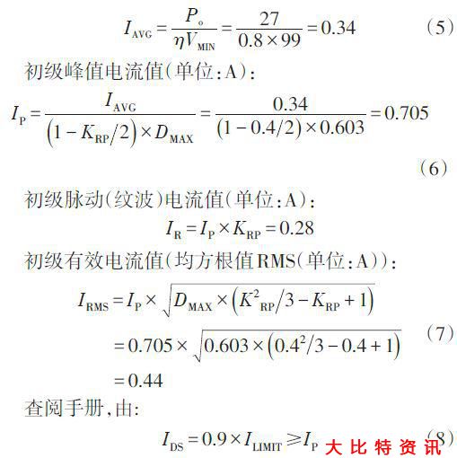

(3)初级线圈的电流初级平均输入电流值(单位:A):
lzmm|  楼主 | 2013-10-27 15:49 | 只看该作者
可知,KRP 选取合适。TOPSwitch器件的选择遵循的原则是选择功率容量足够的最小的型号。

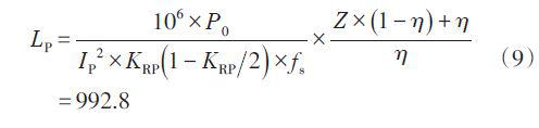

(4)变压器初级电感

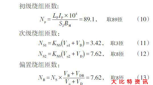

3.4.3 初级次级绕组匝数
当电网电压为230 V和通用输入220 V时:每伏特取0.6匝,即KNS=0.6.由于输出侧采用较大功率的肖特基二极管用作输出整流二极管,因此VD取0.7 V,磁芯的最大工作磁通密度在BM在2 000~3 000 GS范围内。偏置二极管VDB的压降取0.7 V,偏置电压VB取12 V.
初级绕组匝数:

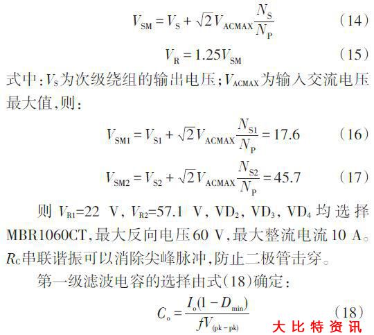

3.5 输出整流滤波电路
由整流二极管、滤波电容和平波电感组成。将次级绕组的高频方波电压转变成脉动的直流电压,再通过输出滤波电路滤除高频纹波,使输出端获得稳定的直流电压。肖特基二极管正向导通损耗小、反向恢复时问短,在降低反向恢复损耗以及消除输出电压中的纹波方面有明显的性能优势,所以选用肖特基二极管作为整流二极管,参数根据最大反向峰值电压VR选择,同时二极管的额定电流应该至少为最大输出电流的3~5倍。次级绕组的反向峰值电压VSM为:
13
lzmm|  楼主 | 2013-10-27 15:50 | 只看该作者
式中:Iout是输出端的额定电流,单位为A;Dmin是在高输入电压和轻载下所估计的最小占空比(估计值为0.3);V(PK-PK)是最大的输出电压纹波峰峰值,单位为mV.计算得出后考虑阈值C6取100 μF/10 V,C8取220 μF/35 V.
第二级经LC滤波使不满足纹波要求的电压再次滤波。输出滤波电容器不仅要考虑输出纹波电压是否可以满足要求,还要考虑抑制负载电流的变化,在这里可以选择C7取22 μF/10 V,C9取10 μF/35 V.C5取经验值0.1 μF/25 V.输出滤波电感根据经验取2.2~4.7 μH,采用3.3 μH 的穿心电感,能主动抑制开关噪声的产生。

3.6 反馈回路设计
开关电源的反馈电路有四种类型:基本反馈电路、改进型基本反馈电路、配稳压管的光耦反馈电路、配TL431的光耦反馈电路。本设计采用电压调整率精度高的可调式精密并联稳压器TL431加线形光耦PC817A构成反馈回路。
TL431通过电路取样电阻来检测输出电压的变化量ΔU,然后将采样电压送入TL431 的输入控制端,与TL431的2.5 V参考电压进行比较,输出电压UK也发生相应变化,从而使线性光电耦合器中的发光二极管工作电流发生线性变化,光电耦合器输出电流。
经过光电耦合器和TL431组成的外部误差放大器,调节TOP223Y控制端C 的电流IC,调整占空比D(IC与D成反比),从而使输出电压变化,达到稳定输出电压的目的。
对于电路中的反馈部分,开关电源反馈电路仅从一路输出回路引出反馈信号,其余未加反馈电路。这样,当5 V输出的负载电流发生变化时,定会影响12 V输出的稳定性。
解决方法是给12 V输出也增加反馈电路。另外,电路中C10为TL431的频率补偿电容,可以提高TL431的瞬态频率响应。R5为光电耦合器的限流电阻,R5的大小决定控制环路的增益。电容器C13为软启动电容器,可以消除刚启动电源时芯片产生的电压过冲。
15

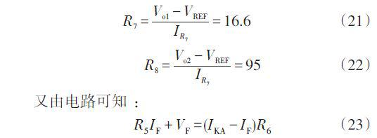

下面主要是确定R4~R8的值:
按照应用要求,对5 V电源要求较高,但也要兼顾12 V电源,权衡反馈量,将R7,R8的反馈权值均设置为0.6,0.4,各个输出的稳定性均得到保障和提高。
只有5 V输出有反馈时,如R4,R7取值均为10 kΩ,此时电流IR7 =250 μA,分权后,R7分得150 μA、R8分得150 μA.根据TL431的特性知,Vo,VREF,R7,R8,R4之间存在以下关系:
16
式中:VREF为TL431参考端电压,为2.5 V;Vo为TL431输出电压。根据电流分配关系得(单位:kΩ):
17
式中:VF 为光耦二极管的正向压降,由PC817技术手册知,典型值为1.2 V.先取R5=390 Ω,可得R6=139 Ω,取标称值150 Ω。

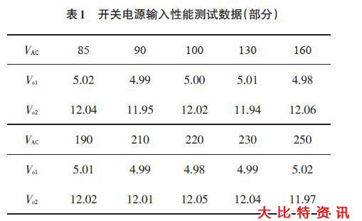

4 方案的实验结果
根据以上方案设计的方法和规范,设计出的一种基于TOP223Y双路+5 V/3 A,+12 V/1 A输出的反激式开关电源。在宽范围85~265 VAC的输入范围下对其性能进行了测试,如表1所示。
18
由以上选取的实验数据得出,+5 V/3 A(反馈权重0.6,负载500 Ω)输出的电压调整率为SV = ±0.18%,输出的纹波电压为39 mV,输出的最大电流为3.2 A;+12 V/1 A(反馈权重0.4,负载750 Ω)输出的电压调整率为SV = ±0. 3%,输出的纹波电压为68 mV,输出的最大电流为1.10 A.
该电源在满载状态时,功率可达27.6 W,最大占空比为0.60,电源效率为83.1%,开关电源具有良好的性能,满足应用要求。
