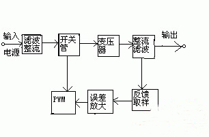

开关电源又被称为高效能节能电源,内部电路工作在高频开关状态,自身消耗的能量很低,一般电源效率可达80%左右,比普通线性稳压电源提高一倍。目前生产的无工频变压器式中,开关电源仍然采用脉冲宽调制器PWM或脉冲频率调制器PFM的原理。本文根据PWM原理,利用开关管BU508A,结合实例介绍一种无工频变压器的反激隔离式的开关稳压电源的设计。
主要技术参数
输入电压:AC220V
输入频率:50Hz
输入电压范围:AC165V-265V
输出电压:DC24V,2A
输出功率:48W
工作原理
图1 开关电源的工作原理图
 楼主| lzmm 发表于 2013-10-27 15:52 | 显示全部楼层
开关电源的工作原理如图1所示,输入电压为AC220v,50Hz的交流电,经过滤波,再由整流桥整流后变为直流,通过控制电路中开关管的导通和截止使高频变压器的一次测产生低压高频电压,经由小功率高频变压器藕合到二次测,再经整流滤波,得到直流电压输出。为了使输出电压稳定,用了TL431取样,将误差经光耦合放大,通过PWM来控制开关管的导通与截止时间(即占空比),使得输出电压保持稳定。
