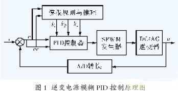

模糊控制系统原理
模糊PID控制器以电压偏差e 和偏差变化量ec作为输入,PID 参数模糊自整定是找出PID 三个参数与e 和ec 之间的模糊关系,在程序运行中通过不断检测e 和ec,根据模糊控制原理对三个参数进行在线修改,以满足不同e 和ec 对控制参数的不同要求,从而使被控对象有良好的动、静态性能。其在线自校正工作流程如图1所示。
图中:ki、kp、kd分别为积分增益系数、比例增益系数和微分增益系数。
1、PID调整控制器
图1 中r 为给定参考电压,u 是逆变器实际输出电压,e 是偏差信号,ec 是偏差变化率。模拟形式的PID控制算式为

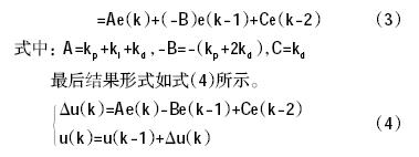

本文采用TMSLF2407实现数字PID控制,对式(1)进行离散化,可得到式(2)PID 控制的离散形式,为了增加系统的可靠性,采用增量式PID控制算式,式(2)为第k 次PID控制器的输出量,减去第k-1次PID 控制器的输出量即可得到式(3)增量式PID 控制算式。

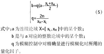

DC辕AC逆变电源控制的主要是输出电压及频率的准确性。频率的准确性由PWM发生器决定(它是一个存贮在存储器内的一个正弦输出表格),只要触发计算准确就能达到设计要求。负载的变化使输出电流产生变化,对于一定脉宽输出的DC辕 AC电源来说,势必导致输出电压的变化。因此采用模糊控制规则根据不同的渣e渣和渣ec渣,对PID控制器的参数kp、ki、kd进行在线自整定来调节输出电压。模糊控制器的输入变量是偏差绝对值渣E渣、偏差变化率绝对值渣EC渣,模糊控制器的输出是PID 控制器的比例增益系数KP、积分增益系数KI和微分增益系数KD。本文采用CRI(Compositional Rule of Inference)推理法设计模糊规则,为了在实时控制中避免关系矩阵的合成运算,先在脱机状态下把所有可能的输入和输出情况计算出来,形成一张控制表去执行控制,控制表是以整数形式表示的,为了能产生控制表,在CRI推理法中把语言变量的论域转换成有限整数的论域,本质上是把连续论域离散后产生离散论域。采用式(5)可以将连续域离散化到整数论域N。
lzmm|  楼主 | 2013-10-27 15:54 | 只看该作者

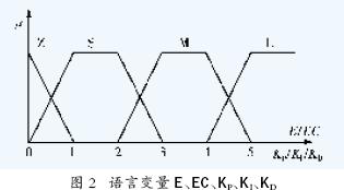

本文中,各语言变量的挡数均为4 挡(零、小、中、大),因此取整数论域N 为{0,1,2,3,4,5,6}。此时,如图2所示,可取语言变量值4挡如下:
大(L)———取在5、6附近
中(M)———取在3、4附近
小(S)———取在1、2附近
零(Z)———取在0附近

在本文中利用CRI法推理时,控制过程是用查控制表来产生控制量的,在控制表中,模糊偏差量渣E渣、模糊偏差变化率渣EC渣,PID控制器的模糊比例增益系数KP、模糊积分增益系数KI和模糊微分增益系数KD都是用其对应整数论域的元素来表示的。对于单个实时精确量利用式(5),得到的结果再四舍五入,就求出了对应整数论域的相应元素,从而实现了输入量的模糊化。

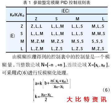

3)当渣e渣较小时,为使系统具有较好的稳定性能,kp和ki 均应取大些,同时为避免系统在设定值时出现振荡,并考虑系统抗干扰的性能,当渣ec渣较大时,kd可取小些;渣ec渣较小时kd可取得较大些。
根据以上整定原则和总结工程设计人员的技术知识和操作经验,建立了表1所列的模糊规则表。
式中:k 为模糊控制中对模糊量进行反模糊化时的比例因子。 3、DSP 软件算法实现
