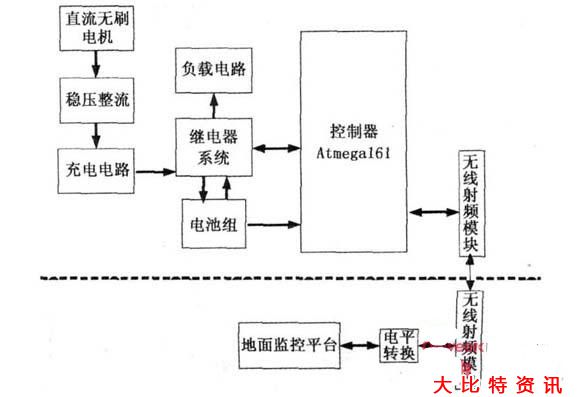

1 电源管理系统总体框架
四轴飞行器电源管理系统是飞机实现自主飞行的重要组成部分, 其大致框架如图1 所示。在该系统中, 利用AXI 公司生产的2212/ 34 型号发电机将动能转换为220V 交流电, 再经过整流稳压后输出11.6V 的直流电压, 可由该输出电压为两节锂电池充电。电源管理系统的控制器是meg a161 单片机, 该控制器通过检测两节锂电池的电压大小从而控制继电器开关来对电池进行充放电管理。
图1 电源管理系统框架
控制器采集到电源系统中的信息后, 通过无线传输设备将该数据实时传输给地面。地面监控平台还可以发送一些指令给mega16l, 通过控制继电器开关来控制电池充放电, 从而实现监测和控制飞机的目的。
机上电源模块由两节英特曼电池有限公司生产的锂电池组成, 电池组电量充足时电压为8?? 4V.电池的荷电量与整个供电系统的可靠性密切相关, 电池剩余电量越多, 系统的可靠性越高, 因此飞行时能实时获得电池的剩余电量, 这将大大提高飞机的可靠性。

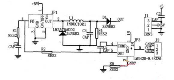

2.1.2 充电电路
锂离子电池的充电特性和镍镉、镍氢电池的充电特性有所不同, 锂离子电池在充电时, 电池电压缓慢上升, 充电电流逐渐减小, 当电压达到4.2V 左右时, 电压基本不变, 充电电流继续减小。因此对于改型充电器可先用先恒流后恒压充电方式进行充电, 具体充电电路如图4 所示。该电路选用LM2575ADJ 组成斩波式开关稳压器, 最大充电电流为1A.
图4 高效开关型恒流/ 恒压充电器部分电路
 楼主| lzmm 发表于 2013-10-27 15:58 | 显示全部楼层
该电路工作原理如下: 当电池接入充电器后, 该电路输出恒定电流, 对电池充电。该充电器的恒流控制部分由双运放LM358 的一半、增益设定电阻R3 和R4 、电流取样电阻R5 和1. 23V 反馈基准电压源组成。刚接入电池后, 运放LM358 输出低电平, 开关稳压器LM2575-ADJ 输出电压高, 电池开始充电。当充电电流上升到1A 时, 取样电阻R5 (50m 欧) 两端压降达到50mV, 该电压经过增益为25 的运放放大后, 输出1.23V 电压, 该电压加到LM2575 的反馈端, 稳定反馈电路。
当电池电压达到8.4V 后, LM3420 开始控制LM2575ADJ 的反馈脚。LM3420 使充电器转入到恒压充电过程, 电池两端电压稳定在8?? 4V.R6 、R7 和C3 组成补偿网络, 保证充电器在恒流/ 恒压状态下稳定工作。若输入电源电压中断, 二极管D2 和运放LM358 中的PNP 输入级反向偏置, 从而使电池和充电电路隔离, 保证电池不会通过充电电路放电。当充电转入恒压充电状态时, 二极管D3 反向偏置, 因此运放中不会产生灌电流。

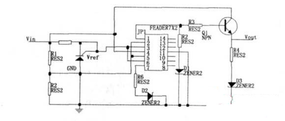

2.1.3 电源欠压保护
电源欠压保护由锂电池的电池放电特性易知, 当电池处于3.5V 时, 此时电池电量即将用完, 应及时给电池充电, 否则电池电压将急剧下降直至电池损坏。于是设计了一套欠压保护电路如图5 所示, 利用电阻分压所得和由TL431 设计的基准电压比较, 将比较结果送人LM324 放大电路进而触发由三极管构成的开关系统, 从而控制负载回路的通阻。试验证明, 当系统电压达到临界危险电压7V 时, 系统的输出电流仅为4mA, 从而防止了系统锂电池过度放电现象的产生。
图5 欠压保护电路
由于锂离子电池能量密度高, 因此难以确保电池的安全性。在过度充电状态下, 电池温度上升后能量将过剩, 于是电解液分解而产生气体, 因内压上升而发生自燃或破裂的危险;反之, 在过度放电状态下, 电解液因分解导致电池特性及耐久性劣化, 从而降低可充电次数。该充电电路和本管理系统能有效的防治锂电池的过充和过用, 从而确保了电池的安全, 提高锂电池的使用寿命。

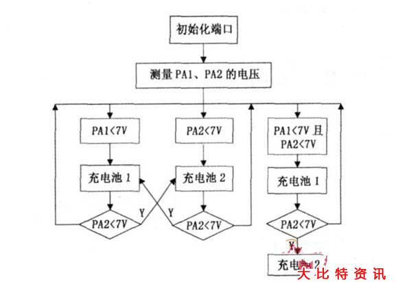

2. 2 软件设计
电源管理系统的软件设计主要是meg a16l 通过其8 路10位ADC 端口来检测电池的电压状态, 根据不同的情况采取相应措施。一旦出现有电池低于7.0V 的情况, 单片机就将该电池切换到充电状态并保证至少有一组电池为负载供电, 且电池1 优先级别高于电池2.主要程序流程图如图6 所示, 程序处于一个无限循环, 单片机时刻监测两组电池的电压的状态并**当前的充电状态, 一旦放电的电池达到7V 以下, 单片机驱动继电器开关将充电回路切换到该电池并将另一组电池切换为负载回路的电源。
图6 AVR 主程序流程图
 楼主| lzmm 发表于 2013-10-27 15:59 | 显示全部楼层

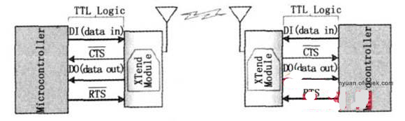

由此可知, XT end OEM 无线射频模块在低成本无线数据通讯解决方案中提供了最远的距离。该模块易于使用, 耗电低, 对设备间重要数据包提供了可靠的数据传送, 体积紧凑节省宝贵的电路板空间。图7 表示的是由XTend OEM 无线射频模块构成的主机间无线连接的系统框图。
图7 主机间无线连接的系统框图

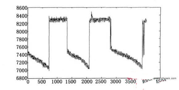

控制器在得到电源电压、继电器状态、充放电情况等信息后, 将这些信息传给地面并保存到PC 机上面。图8 所示就是飞机在飞行时采集到的数据。
图8 电池1 充放电数据。
从图中可知, 首先电池1 作为负载给系统供电, 经过一段时间使用后由7.5V 降到7.0V, 此时单片机在检测到该电池电量不足后驱动继电器, 并将该电池切换到充电回路。经过10 分钟充电后, 因电池2 的电压也小于7V 单片机再次将系统的电源切换到电池1, 如此反复直至完成任务。由此可知该系统能将动能转换为动能并有效的管理系统的用电循环, 提高了系统的运行时间, 从而提高整个系统的实用性和可靠性。
