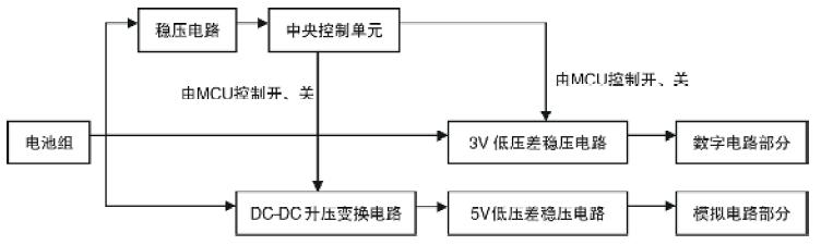

 电源模块
  由于便携式医疗监护系统内往往同时存在模拟和数字电路,电源模块必须对模拟电路数字电路部分同时供电。
  便携式监控系统中一般可采用碱性或可充电电池组成的电池组供电。
  图2是便携式监护系统电源模块的结构图。
  采用中央控制单元、模拟电路和数字电路分别单独供电的电源结构。系统中,由MCU控制DC-DC升压变换电路的开、关,实现对模拟电路的供电管理;由MCU控制3V低压差稳压电路的使能引脚,以控制数字电路部分的供电。
i1mcu|  楼主 | 2013-10-31 22:18 | 只看该作者
