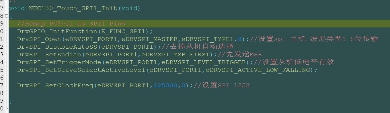

使用新唐NUC130RE3CN这个控制器的时候,用库函数编写程序。初始化进行到SPI时候,他会发生Hardfault问题。
Regsen|  楼主 | 2013-11-4 16:53 | 只看该作者

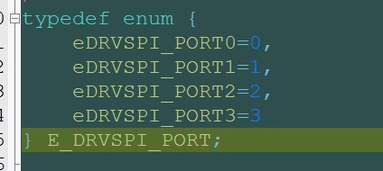

把细节的东西放上来。不知道是不是自己哪里配置的不对。但是在编译的时候没有问题。一调试,运行到spi时候,遇到图片中“问题语句”(该语句为程序第一次遇到使用spi数组的情况)就来hardfault

新唐的库函数没有使用过。是不是我配置的不对呢。对了我使用的库文件都来自该文件夹下。

Regsen|  楼主 | 2013-11-6 09:33 | 只看该作者
问题依旧是存在。查看那个map文件,spi_port静态数据地址分配在了0x20000060.但是里面的数据不是初始化的数据,一个别的数据。这个比较让人无解。。
Regsen|  楼主 | 2013-11-6 13:49 | 只看该作者
现在发现,启动代码没有对RW段的数据初始化。这个要修改启动代码!!不会啊
Regsen|  楼主 | 2013-11-6 14:07 | 只看该作者
问题找到了。大家可能也想要知道。原来是系统自带了一个__main函数(带了WEAK声明),这函数是用来做初始化全局变量的。如果自己的函数也定义成了这个__main函数,会覆盖掉系统自带的__main 而程序编译不会有任何问题。所以自己定义的函数千万不要有"__",这个很危险。
