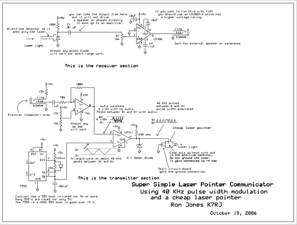

  2   激光调制-解调电路
  传输音频信号的简易方法是调幅加上脉宽调制。在图中可以看到一个基于激光器的调幅-脉宽调制电路,它由Ron(K7RJ)设计,目的是尽可能用简单现成的零件加上一个激光笔传输声音。这个电路包含一个基于光电二极管的光接收机。但是由于电路的主要目的是示范调制电路,而没有在灵敏度上下功夫,也没有聚焦镜头,所以通信距离很短,只有大约100米。
图1 激光调制-解调电路

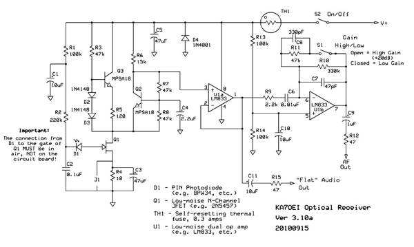

想要获得更为优越的通信性能的话,可以考虑下面的电路和光学部件。
  为语音带宽优化的高灵敏度光接收机。
图2 通信性能优化电路
  大图请看:
        http://www.modulatedlight.org/optical_comms/ka7oei_optical_rx_ver310a.gif
  这是个久经考验并被多次复制的电路,在2~3kHz上有很高的灵敏度,适合语音和低速数字通信,可做参考:
  http://www.modulatedlight.org/optical_comms/Optical_enclosure_cheap_version.html

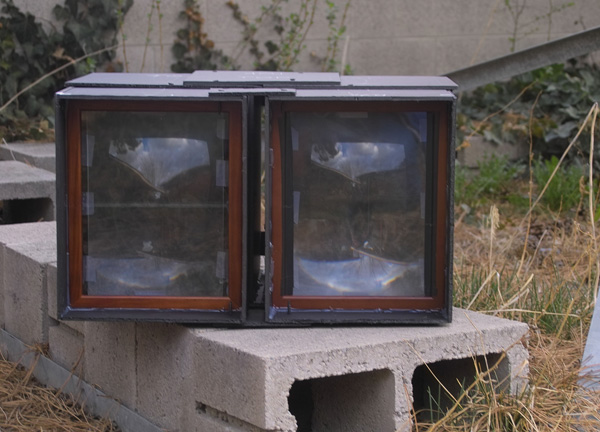

图3 纸板和菲涅尔透镜组装的镜头系统
  这是个纸板和菲涅尔透镜组装的镜头系统,简单但是性能优越,我们用它接收过172公里远的光信号。

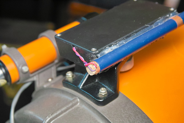

  很遗憾从我这个激光笔里不容易拆出激光模块,所以打算在里面装进个“假电池”然后引出电源线。我找个一根直径和激光笔原先用的AAA电池一样的圆木棍,然后按长度切下一段,沿长度方向切割浅槽并嵌入电线,两端制作电极,最后将假电池装入激光笔里,将激光笔的按钮用胶带固定在开启的位置,并将假电池引出的电源线接到旁边装有驱动-调制电路的塑料小盒里。

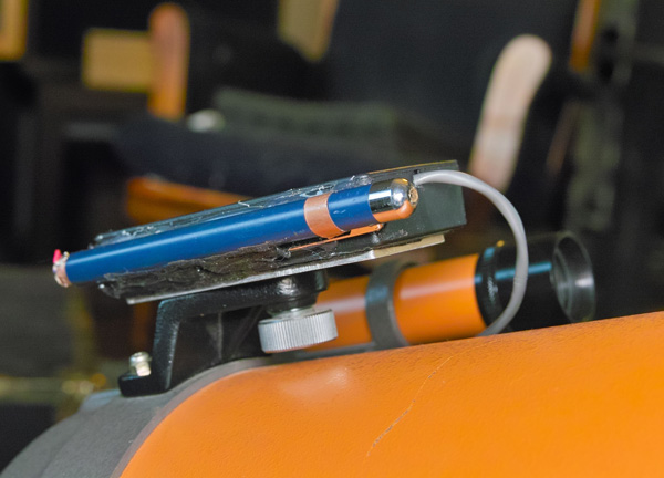

  将激光笔捆在望远镜上,经过仔细调整之后可以将望远镜的光学轴线与激光束调整平行,这样就可以用望远镜寻找接收地点提供近似的指向,减少激光指向的不确定性。对于带有赤道仪,能够自动寻星的望远镜,还可以通过一定的改造让它依据反馈信号的强度自动定位。
  望远镜的缺点是有很大的迎风面积,即使轻微的扰动也可能引起远处的光斑迅速移动,从而中断通信。
图5 激光调制电路和激光模组
  图中我们把之前做好的激光调制电路和激光模组装到了一架8英寸反射望远镜上,望远镜本身提供了一个稳定可调节的负载平台。

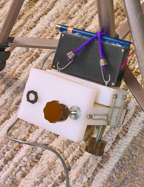

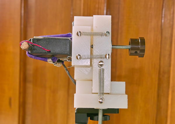

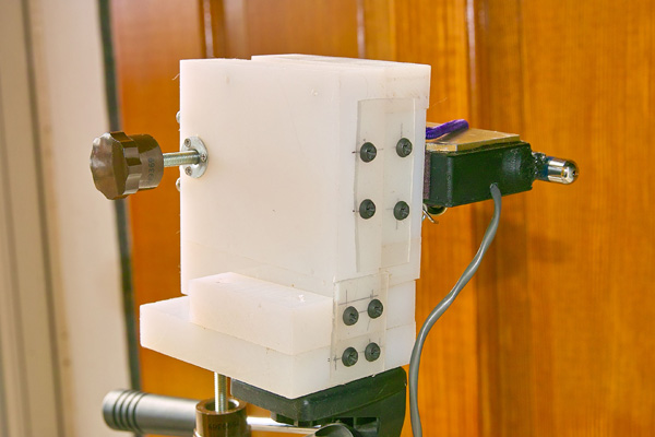

  最早的时候我们试图使用标准三脚架,但是它们往往存在调节时的过冲或反弹。最后我和Ron自制了一个调节机构,以提供远距离瞄准所需的高精度和可重复性。
这个调节机构大部分由高密度聚乙烯制成,它可以在厨房砧板上找到。这种材料具有很小的动态和静态摩擦,用在移动部件上很合适。滑块通过高精度的螺杆和螺纹连接,可以在正交方向上独立做细微的调整。为了减小螺纹咬合时的回差,开始我们用松紧带对滑块预先施加一定的拉力,后来改用了金属弹簧。
图6  调节机构

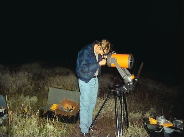

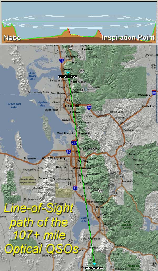

  我们多次用激光笔完成了超过100公里距离的通信,最大的纪录是172英里。
  2007年9月3日的通信纪录,距离107英里:
  http://www.modulatedlight.org/optical_comms/revisiting_the_107_mile_path.html
图7 通信路线
图8 作者Clint在实验现场观察接收地点
  http://www.modulatedlight.org/optical_comms/optical_insipiration_20070903_laser_pointer1b.mp3
  这个音频片断使用标准的激光笔传输,对准的时候使用了8寸的反射望远镜辅助。左声道是原音频,右声道是接收到的信号。
