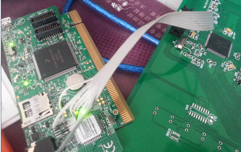

     今天上午调试程序,涮了3次固件,气死我了。记得我的百宝箱里有一块KwikStick K40的板子,www.freescaleic.org上抽奖得到的。上面有一个jlink,是正版的,而且其接口是引出的,经过实际实验,完全可以自由升级及调试。下面是折腾的过程:
1.  首先你得拥有一个KwikStick的板子。不管你偷也好,抢也好,买也好,它的的外形是这样子的:

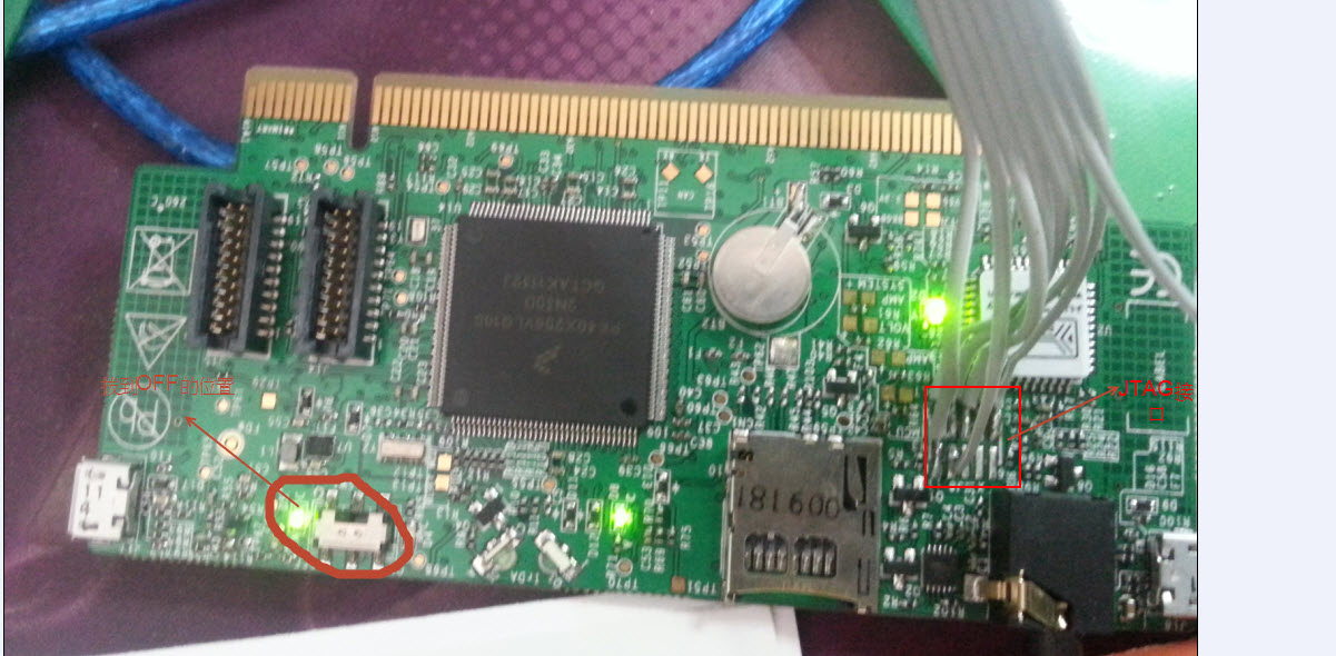

2. 我的是K40的,把上面的一个拔码开关,拔到OFF位置,关闭板子上的K40的芯片。J8是jlink的引出口,其信号是这样的:
此接口没有JTAG_TRST脚,不过没关系。在你的目标板上,把JTAG_TRST上拉到VDD即可,其它引脚按照上图接好。
最后就可以调试了,也可以随便升级。

MK60 发表于 2013-11-30 23:07 来自手机 | 显示全部楼层
曾经这么用过,但似乎对J—FLASH不支持。
louyj 发表于 2013-12-1 11:27 来自手机 | 显示全部楼层
能支持哪些芯片呢?飞思卡尔之外的支持吗?
 楼主| dongshan 发表于 2013-12-2 08:43 | 显示全部楼层
刚试了一下,确实不支持。
 楼主| dongshan 发表于 2013-12-2 08:44 | 显示全部楼层
确实是这样的,不支持j-flash.
我还以为freescale大方了一回呢,原来不过如此,这个不用也罢
