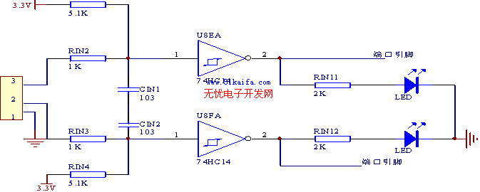

      2.1.2 数据采集及处理电路:利用光电传感器检测转速信号,辅以电路进行整形处理。
      (1)转速传感器的类型很多,因光电传感器[1]具有线性度好、分辨率高、噪音小和精度高等优点,所以我们选择光电转速传感器来进行转速的检测。在本系统中选用60齿的齿盘进行转速测量,齿盘每转一齿将产生一个脉冲信号,这就意味着齿轮转一周将产生60个脉冲信号。
      (2)信号调理电路:传感器输出的信号是一系列不规则的信号,不利于单片机进行信号提取,通过此调理电路,经低通滤波(RIN2、CIN1和RIN3、CIN2)除掉一部分毛刺,再由施密特触发器74HC14将信号整形为规则的方波信号。电路设计为两路输入信号(其中一路为备用接口单元),通过端口引脚将数据送入单片机(如图2所示)。
图2信号调理电路

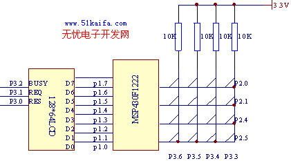

      2.1.3键盘输入及LCD接口电路[2]
       按键属于矩阵式设计,它由4个行线和4个列线组成。如图3所示,一个4*4的行列结构可以构成一个16按键的键盘;设置十个数字键,用来输入转速阈值和转动惯量等值,复位键和清零键各占一位,其余为备用键。
        LCD显示部分采用的是具有汉字显示功能的LCD模块,OCMJ128*64能显示8*4行汉字,可用来显示当前所测速度、加速度以及求得的瞬时功率和所需输入的转动惯量等信息。
图3键盘及LCD接口电路

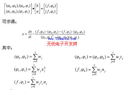

   2.2.3用最小二乘法计算dn/dt
        之所以采用最小二乘法来求dn/dt是为了避免操作方法(如猛加油门过程)不合理而造成的误差。加油门时必须一踩到底,使转速响应过程接近于二阶系统的阶跃响应曲线(飞升曲线),否则,飞升曲线直线段不理想,由此计算出的结果误差很大。采用最小二乘法后,能够减弱操作给飞升曲线带来的影响,进而使得操作方法给实验带来的误差变小。此外,应选择合理的工况进行测试,以保证测量的准确性。
       由发动机的飞升特性可知,转速n和时间t之间存在着良好的线性关系,即n=b+at,式中a=dn/dt。通过测定某一时刻转速值,经过曲线拟合,即可求出dn/dt。
        由上面分析可知,其矩阵表示形式为:

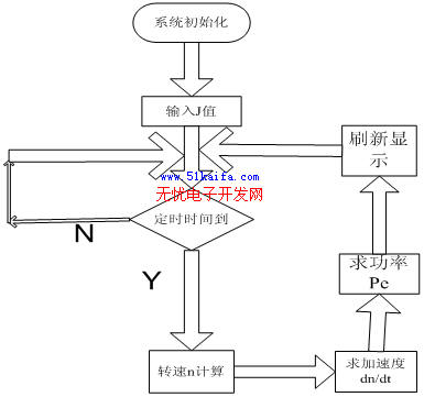

        系统设计采用模块化程序结构[6],由主程序模块、数据采样处理模块、键盘扫描及处理模块、显示模块组成。系统的主要流程如图4所示。
图4 软件流程
