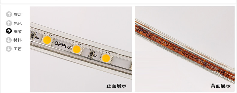

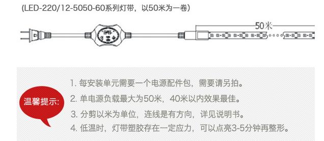

如下图所示灯带的介绍,就家里装修用的普通的灯带。
网上也找了些资料,没看懂具体是什么原理
1、每一米单位 里面的60 pcs 灯是串联还是并联
2、 以米为单位可以裁剪, 那这米单位的 led 灯带间  是并联还是串联
3、每米8W,最大50米,那最大功率为400W,这么小的电源是如何输出这么大功率的。
就家里装修准备购买,所以想了解下这个原理。
我说下我的猜测,每米里面的60个灯全部是并联, 每米单位的灯带是串联。 灯带的电源是恒流输出的,如20mA*60=1.2A, 不过对为什么输出这么大功率还是不明白。

这个厂家的介绍是说最长可以50米,推荐40米以下,这个是不是就是是40个单位的串联。  还有这个灯带电源是如何做到驱动这么大的 输出功率的。

如50米串联在一起,那电压有100多V吧。 功率也是相当大, 那个电源模块从图片上看起来是非常小的。

3串或者4串,其他都是并联,每组以20毫安计算的话,50米应该不超过1安培

每一组灯珠为3串或者4串,然后再一组组并联在一起

3串或者4串那电压也有10多V了吧, 那 每组又是串联, 那每个电源如何带上50米了。
看淘宝上销售的那些灯带都是描述最长50米的。 每组的单位是1米。

:curse:每一组就只有3个灯或者4个灯串联,然后每组并联,简单的说就是3串或者4串;其他全并联,电流大而已啊

一般是3串 6串等的多一些,按每米串联的话,驱动电压就要很高,不利于安规。

那是不是每米 单位间是 并联的, 那是不是只有采用恒压的方式来驱动了。

是的,肯定是有并联的,现在恒流方案也比较成熟了,用恒流源可以有效延长LED寿命
