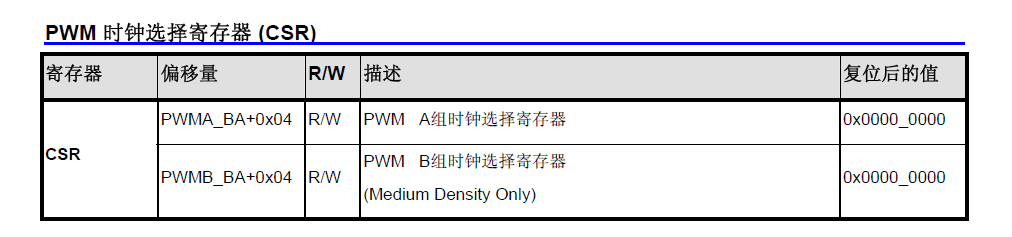

niuyaliang 发表于 2013-12-2 21:07 | 显示全部楼层
时钟源是由你配置的
这个寄存器配置时钟除频数
