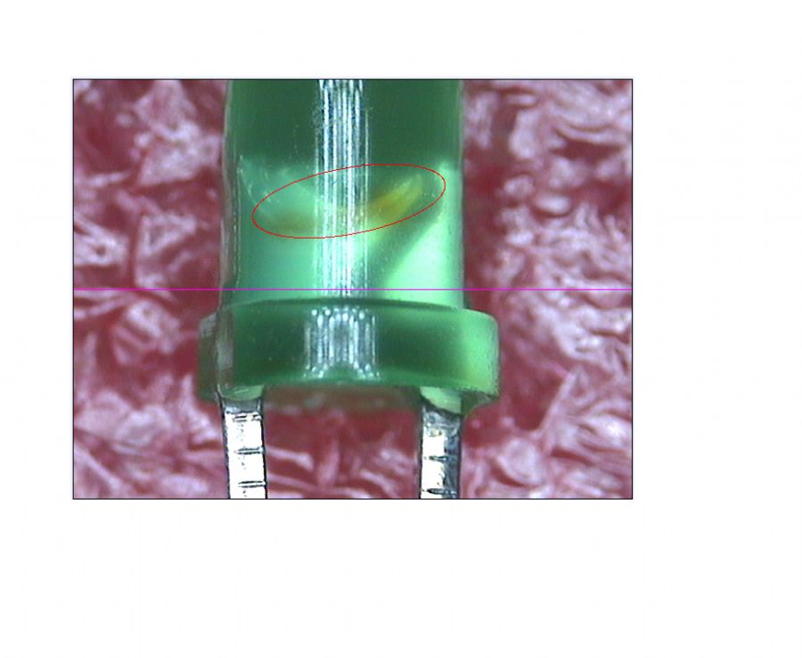

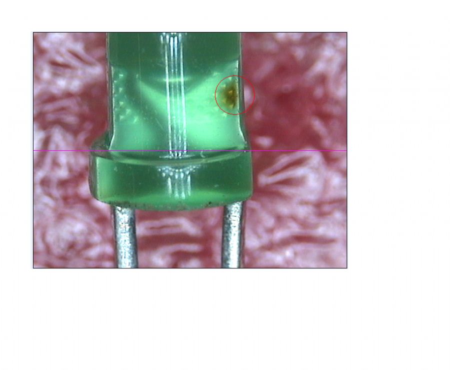

下面图片的的不良是支架不良还是电镀后不良
2285|7
最近公司生产一批3mm的绿光指示灯,外发电镀一个月后发现灯珠的胶体内部有发黄的现象,有哪位大侠能否帮忙解释下,此胶体内部发黄,是否电镀液渗入会导致现象。具体详细的请看图片。欢迎大家踊跃发言

zh113214| | 2013-12-6 18:47 | 只看该作者
感觉有电镀的痕迹。
LED狂人|  楼主 | 2013-12-7 09:11 | 只看该作者
zh113214 发表于 2013-12-6 18:47
感觉有电镀的痕迹。
电镀滚镀

LED狂人|  楼主 | 2013-12-9 08:37 | 只看该作者
dirtwillfly 发表于 2013-12-7 12:06
不太懂这个工艺,帮顶
他们直插的灯珠电镀一般分两种电镀工艺,一种是挂镀,一种是滚镀,
挂镀就是把支架的横筋切掉之后挂起来电镀,
滚镀就是把直插的灯珠全部切成单颗的灯珠放在锡池里面滚镀
