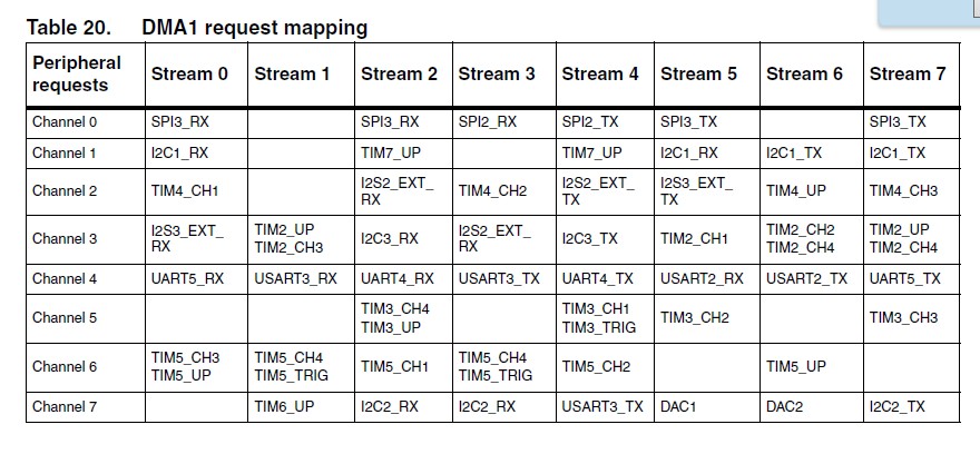

我想用STM32采集一片外部高速AD的16位转换结果
AD芯片有16位数据和跟数据同步的CLK
首先想到的是用脉冲触发DMA数据从IO口到内存的传输
但是STM32F4的DMA里面没有IO口的边沿触发。
我想的方案是
用脉冲触发TIM的输入捕获
TIM再产生DMA请求
这样的思路对不对啊 ,求大神指点
linfeng24 发表于 2013-12-8 22:03 | 显示全部楼层
这样的思路我个人觉得没有多大问题
ahuzjh 发表于 2013-12-8 22:13 | 显示全部楼层
菜鸟,同求解答...
 楼主| quzhanguang 发表于 2013-12-8 22:14 | 显示全部楼层
这样的思路我个人觉得没有多大问题
STM的DMA触发源里怎么就不加个IO触发呢,要费劲这么多周折才能达到目的:'(
