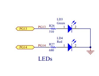

  板子上有2个用户LED,LED3,LED4,通过原理图得知LED3 接GPG13,LED4接GPG14
对应的定义为:
    #define LED3_PIN                         GPIO_Pin_13
    #define LED3_GPIO_PORT                   GPIOG
    #define LED3_GPIO_CLK                    RCC_AHB1Periph_GPIOG
    /*转载请保留出处出处https://bbs.21ic.com/home.php?mod ... kforward=1id=114600****/
    #define LED4_PIN                         GPIO_Pin_14
    #define LED4_GPIO_PORT                   GPIOG
    #define LED4_GPIO_CLK                    RCC_AHB1Periph_GPIOG

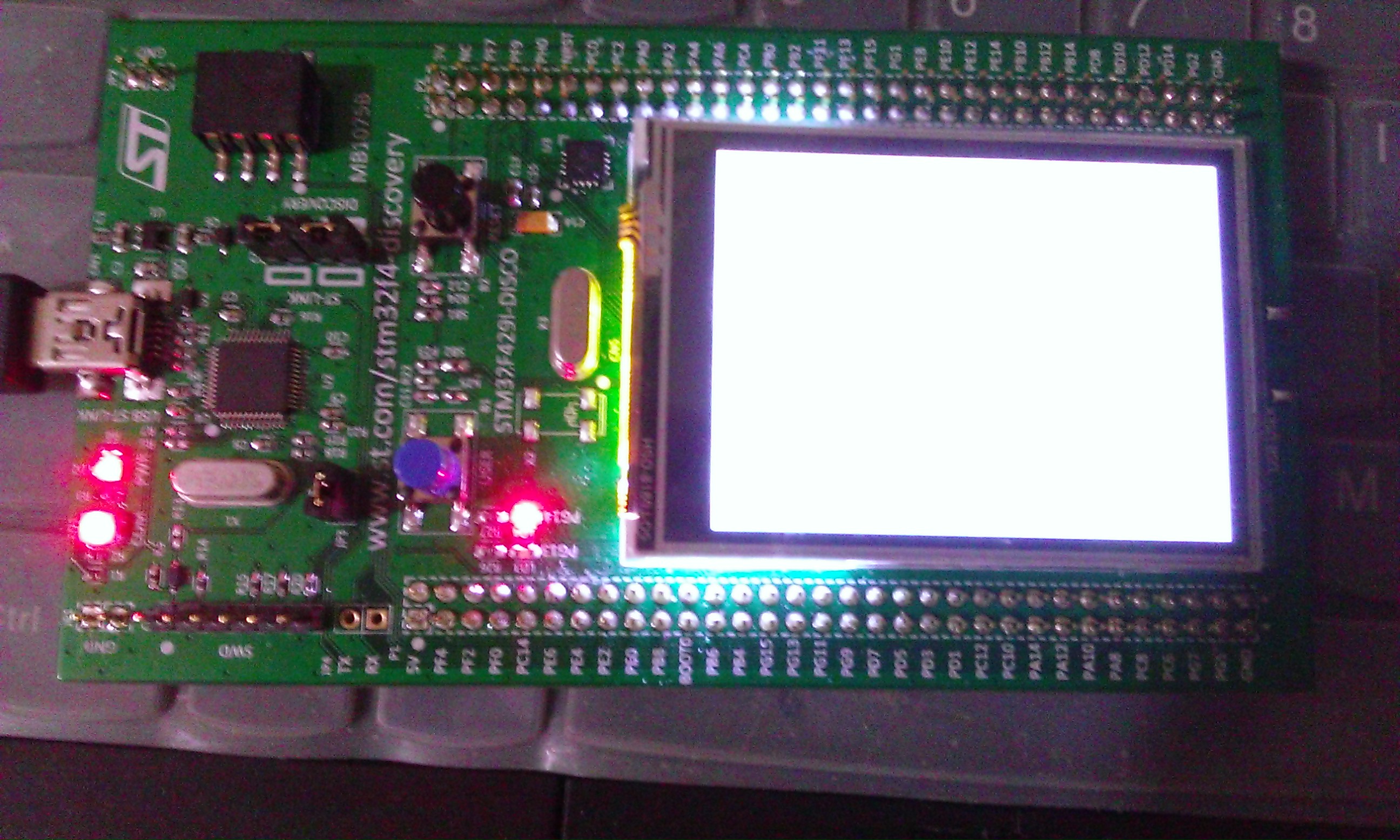

好,到这LED 流水灯就基本完了。看下结果:
转载请保留出处!!!

单玩LED的时候,怎么不把屏幕背光关闭啊,好扎眼啊...
