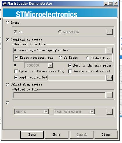

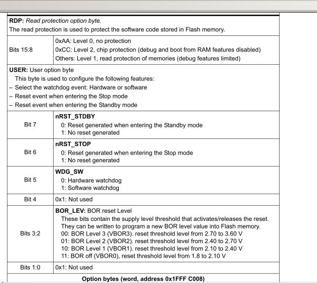

最近折腾f2,发现用Flash Loader Demo下载比较稳定,我用的最新的2.6版,现在测试看门狗,想配置成硬件使能,看了软件说明才发现,它说明和实际的软件根本对不上,说明里有个 3.JPG
这怎么回事呢
grant_jx 发表于 2014-1-3 23:01 | 显示全部楼层
我没有用过这个软件(电脑上的USB转串口兼容性不好,没用成过,到不了你说的这个界面),但看你给出的截图
Apply option byte这指的是什么吗?
还有,最后那个选项,允许读保护不也是Option byte中的内容吗?
 楼主| ilymy 发表于 2014-1-4 08:46 | 显示全部楼层
请看软件说明,现在是我软件上没有那个edit option bytes

upload_old.rar (92 Bytes, 下载次数: 37) 有折腾了一下,成功搞定
昨天没成功是因为我读出的option byte存成了s19格式,本人菜鸟,今天改成hex格式才发现,这两个格式差不多,数据结尾有个校验!!!所以我昨天直接把s19格式的文件里面的数据改了,但是校验是错的,所以那个fld软件根本就没执行那个写入操作。最后换成了bin格式,然后用ue打开,把第一个数改成DF,就设置成了硬件使能看门狗。
就可以了,如果要改设置,用ue修改就可以了
 楼主| ilymy 发表于 2014-1-5 21:10 | 显示全部楼层
补个图吧,发现f2和f1的选项字有差别,bin文件里第一个数就是最低字节,设置bor什么的,第二个数就是读保护设置了
f1里没有bor的,排列顺序也不一样
